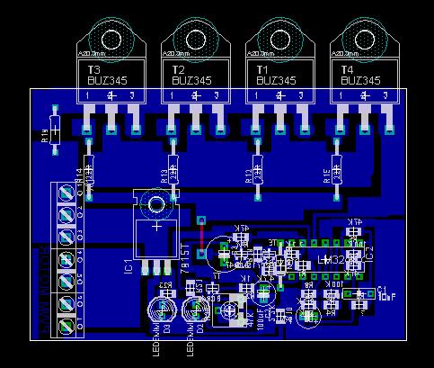

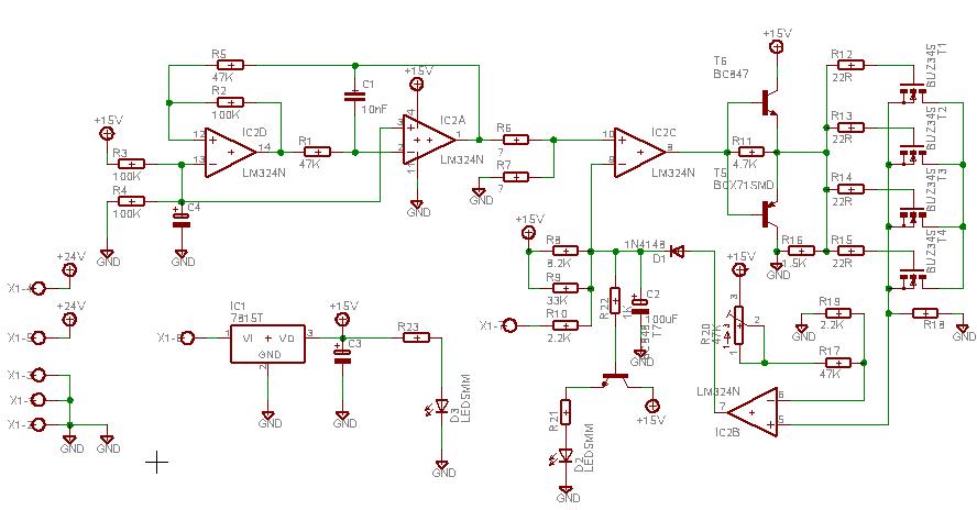

aqui tens, atenção que este está preparado para trabalhar a 24v, se quiseres para 36v tens de fazer algumas modificações. tem controle de potência que é afinado no potenciómetro r20 mediante o shunt r18.

tanto ampop !!!
isso com um microcontrolador seria muito mais simples... alguns até já têm o pwm integrado... é só meter um driver e os mosfets

são 4 ampop's que fazem apenas 1 integrado, este funciona, foi o primeiro que utilizei no meu kart, e pra quem não sabe programar microcontrolador e nem sequer tem programador esta é a melhor solução.

o j.p disse-me que o motor tem 2 fios, portanto é mesmo um motor dc com escovas "normalíssimo". nesse caso o controlador que o jmal deixou aí dá, com a ressalva que ele referiu da tensão de funcionamento. o integrado 7815 é um regulador de tensão, que converte a tensão de entrada (24v no esquema original) em 15v para alimentar a electrónica de controle. o problema é que a tensão máxima de entrada para este integrado é de 35v, portanto, para converter o esquema para 36v, seria necessário usar um regulador diferente. só que nenhum da familia 78xx dá, pois são todos para entrada máxima de 35v excepto o que regula para 24v, que é 40v (ainda assim é uma tolerância muito pequena). terias que procurar um circuito regulador que aguentasse pelo menos uns 45v à entrada e desse 15v à saída. talvez até haja um regulador desses em kit, se bem que não deve ser muito baratinho.
outra hipótese seria deitar fora o regulador que o circuito tem e alimentá-lo directamente apenas de uma bateria. como ele consome muito pouco penso que não iria causar grande "desgaste" na bateria. ou então era ter uma bateria mais pequena só para alimentar o circuito; há baterias de 12v de chumbo pequenas e baratas. em principio não deve haver grande problema em alimentar o circuito a 12v em vez de 15v, talvez fosse preciso alterar ligeiramente o valor de algumas resistências mas nada de especial. além disso as baterias de 12v dão um pouco mais, até 13 e pouco.
os transistores de saída servem para 800w, provavelmente até apenas 1 ou 2 serviria desde que tivesse um bom dissipador de calor.
mas se nunca montaste um circuito com mais de 10 componentes e não tens alguma prática de montagem, não te metas nisso a não ser que tenhas muita paciência e vontade.
eu pessoalmente também o faria com um uc, mas estou habituado a eles e portanto não o recomendo para quem só tem prática de montar.

oi,eu tenho os ficheiros do esquema que está ai em eagle, é um software de desenho de placas, sacas da internet e eu mando-te os ficheiros.

é difícil encontrar uma fonte que dê para fazer 36v -> xxv, provavelmente só desenhando uma, mas isso dá trabalho. por isso sugiro que, pelo menos para começar, tires 24v de 1 par de baterias e uses esses 24v para alimentar o circuito do jmal, evitando assim fazer alterações ao circuito.

oi, esqueci-me desse pormenor, eu cheguei a utilizar esse variador com 120 v no meu kart, e tirava a alimentação à segunda bateria que dava 24v, esse buz345 é os que o eagle têm na biblioteca, mas estava a utilizar irfp150, mas se utilizares a 36v podes utilizar irf3205 faceis de arranjar por cá, portanto problema resolvido.

com 120v? mas os irf3205 só se dão bem com até 55v... não tiveste fumo nem nada ?
se funca com o irf3205 ainda melhor, pois esse tem uma rdson (resistência quando ligado) mais baixa, 8mohms face aos 45mohms dos buz. para o motor do nosso amigo, isso quer dizer que
pmax = 800w a 36v => i = 800/36 ~ 23a
potência dissipada nos 4 mosfets:
8mohms em paralelo 4x são ~ 2mohms => 23a^2 * 0.002mohms ~ 1.06w ou seja os mosfets só devem levar um dissipador de calor piquinino, se é que levam. cada mosfet vai dissipar ~ 265mw. eu experimentava usar só 2 mosfets, com um "dissipadorzito" é capaz de ser suficiente.
no circuito falta mostrar a ligação ao motor, mas é fácil: um dos fios do motor liga aos 36v do conjunto de baterias e o outro fio liga ao ponto mais à direita no circuito onde estão ligados pinos dos 4 mosfets e que não está ligado a mais lado nenhum (é uma linhazinha que passa mesmo encostadinha ao limite direito do circuito).

Re: controlador de velocidade motor electrico
njay Escreveu:com 120v? mas os irf3205 só se dão bem com até 55v... não tiveste fumo nem nada ?
njay, estás atento, eu disse que estava a utilizar os irfp150, que são de 100v, mas na era os irfp250 que dão 200v, sim o fio da direita vai para o motor, na placa é a pista em frente dos mosfet's.
já saquei o eagle da net , se faz o favor envia os ficheiro , desde já muito obrigado

só uma "achega" para ficar perto da realidade...
há que pensar num dissipador de dimensão certa.
os valores referidos estão correctos se consideramos os fet sempre on e temperatura ambiente normal e constante.
porém tem de se considerar umas regras basilares da electrónica: como em tudo, sempre que há uma mudança de situação, há um tempo de transição a considerar.
é nestas rampas de transição entre o "corte" e a "saturação" que os transistores sofrem e precisam de uma ajudinha externa para suportarem a temperatura.
cumulativamente a resistência de saturação nos fet aumenta com a temperatura...

certíssimo sun. e também há a considerar que ao removermos fets do circuito vamos estar a diminuir o tempo de comutação do conjunto de fets e logo o aquecimento, pois a capacidade total que o driver vê (a das gates) diminui. mas como é que se explicam todas estas coisas a quem já não tem umas boas bases de electrónica ou "só quer um circuito" ?

na electrónica existem sempre vários factores a ponderar, e antes de por algo cá fora é preciso cuidado, especialmente se a coisa é destinada a quem não tem algum conhecimento da realidade.
e o atraso causado pelas capacidades parasitas das gates dos fet tem influência na geração de calor no componente, o que sempre pode ser melhorado por correcção das resistências de gate.
se se quiser aprimorar o circuito evitando quanto possível o deperdício de energia em calor, então seria bom trocar os fet por igbt... porém o custo monetário subiria.
outra "coisinha" a acrescentar seria um comparador de tensão para desactivar o circuito a fim de poupar a bateria não a deixando baixar para além do aconselhável.
os controladores chineses sempre usam...
