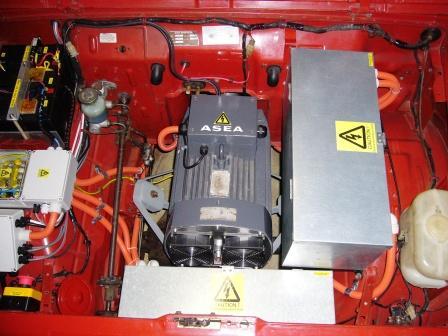

encontei este exemplo no ev album
parece-me exelente opcao
tem um motor ac inducao
80kg
11kw
72.5nm
modelo 1980
sem embriagem ou caixa de velocidades
motor250dl
controlador2000dl
bateria+extras2500dl
http://www.evalbum.com/1149
quem percebe diga o que acha!
funciona num carro mais pequeno?

- motor ac inducao 3 fases reutilizado
- 1149i.jpg (31.56 KiB) Visto 6467 vezes
