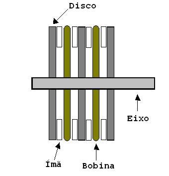

na maioria dos geradores em que pesquisei na net vi que basicamente as bobinas estão envolvidas em um sanduíche de magnetos. bem minha duvida é que para aumentar a eficiência do alternador penso em colocar mais um conjunto de bobinas e ai pergunto. poderia ser duas camadas de bobinas e três camadas de magnetos ou teria que colocar duas bobinas e 4 magnetos????

para segurar os ímãs usam-se dois discos de metal, que servem também de blindagem para o campo dos ímãs não se dispersar para fora. se você usar dois discos de plástico, madeira ou fibra, por exemplo, o rendimento vai sem bem menor, pois o campo magnético dos ímãs vai se dispersar para o lado contrário ao da bobina. a mesma coisa vai acontecer se você resolver economizar uma camada de ímãs.
se você pretende pôr três camadas de ímãs com duas bobinas, inevitavelmente o disco que estará no centro para segurar os ímãs terá que ser de material não-ferroso (plástico, fibra, madeira, alumínio) para que sejam aproveitados os dois lados do campo dos ímãs, logo o campo desta camada vai se dispersar e o rendimento vai ser baixo.
eu sugeriria que usasse as quatro camadas de ímãs se quer usar duas camadas de bobinas, como na figura abaixo. e claro, os discos de metal ferroso (ferro, aço) com espessura mínima de 5mm. o que pode ser feito é economizar um disco para cada bobina a mais que for colocada.

como lhe disse, use discos de pelo menos 5mm de espessura, por dois motivos: para servir de blindagem do campo magnético e para suportar o esforço mecânico que os ímãs vão provocar. se usar um disco com ímas dos dois lados, não se preocupe se um intefere no campo do outro. isso não é problema algum desde que posicione os ímãs da forma correta. a forma correta é usar os pólos em posição alternada no disco, n-s-n-s-n-s, como você já sabe. logo se há um pólo norte de um lado dos disco, do outro lado deste mesmo disco tem que ter um pólo sul. desta forma, como os opostos se atraem, ficando eles em posição de atração não há problema.
vou lhe dar uma sugestão de mecânica simplificada para este tipo de gerador. eu mesmo desenvolvi esta idéia. neste esquema se usa discos com um furo no centro de bitola igual à bitola do eixo. o eixo entra no furo dos discos e o eixo tem um batente de um lado e uma ponta com rosca do outro. entre os discos de ímãs vai um espaçador. os discos de bobina têm furo maior que o espaçador e são segurados por um suporte externo. uma vantagem, além da simplicidade é que quando se colocam os discos de ímãs, como eles giram no eixo, eles acham a posição em que os pólos opostos se atraem, sem você se preocupar.
o problema é que não estou conseguindo enviar o desenho. mais tarde vou tentar novamente. de qualquer forma o desenho é semelhante ao que enviei anteriormente.

este é o desenho do gerador axial com mecânica simplificada. clique na figura abaixo para ampliar.
ImagemImagem
