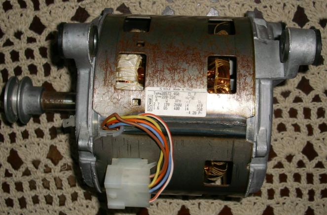

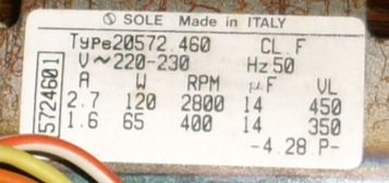

boas a todos,
hoje deram-me um motor de uma maquina, gostava de saber se aquilo vai dar um bom rendimento...
além disso tou assim com uma duvida gigante!! aquilo tem 5 fios diferentes... ehhehehe. pra que serve tanto fio???
agradecia alguma ajuda...

uma foto do motor completo...

presumo que vc esteja falando em utilizar este motor como gerador?
certa vez cheguei à conclusão de que uma máquina assíncrona, para poder funcionar como gerador, teria que ter um rendimento acima de 50%, e me parece que não é o caso deste motor...
mas não tenho certeza...

boas,fendel Escreveu:presumo que vc esteja falando em utilizar este motor como gerador?

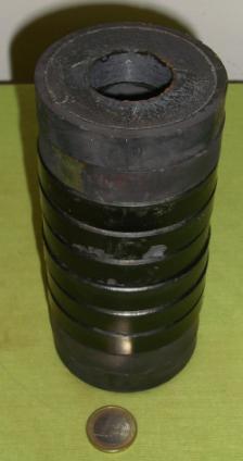

sim queria fazer um aerogerador com esse motor... mas se não der tenho aqui já uns imans, para fazer o motor, mas isso vai dar muito mais trabalho e tempo.
estes imans são bons?? pelo menos têm bastante força magnética.

Re: Motor de Maquina de Lavar
ola
esse motor tem varios fios porque como deve de saber uma maquina de lavar tem 2 velocidades
uma alta e outra baixa.
esses fios todos servem para colocar a maquina a trabalhar
tem um fio que e comum as 2 volocidades (230 v)
depois tem na baixa um fio para ligar o condensador
depois tem outro fio para ligar a outra ponta do condensador
na baixa velocidade o valor da resistencia e igual tanto no arranque como no trabalho pois o motor e revercivel quando esta em funcionamento.
depois tem a alta velocidade
que tambem tem o mesmo fio comum da baixa onde liga (230 v)
e tem um fio que recebe o condensador (arranque)´
e tem outro fio que recebe tambem o condensador (trabalho + 230v)
espero que a explicaçao estija facil de entender

boas,paulojorgevl Escreveu:ola
sim, percebi. mas para produzir energia este motor é fiavel?
como consigo descobrir os fios que me interessam para produção de energia?
cumprimentos.
qualquer motor é reversivel
não aconselho mesmo nada investir nesse motor.
pois sera uma perda de tempo e talvez de dinheiro.
