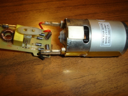

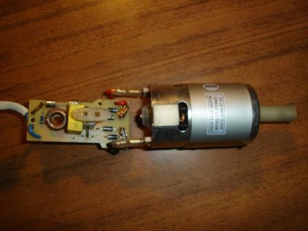

possuo este motor de uma varinha magica que dizia ser de 300w, acham que da para ser motor de um possivel aerogerador?
- 3
- DSC03226.JPG (55.08 KiB) Visto 9416 vezes
- 2
- DSC03223.JPG (66.22 KiB) Visto 9417 vezes
- 1
- DSC03222.JPG (20.91 KiB) Visto 9414 vezes

olá, separa-o desse circuito e experimenta a roda-lo com um berbequim ou parafusadora e verifica o que ele produz.

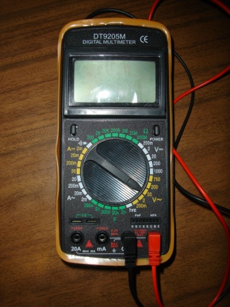

boas, ja possuo o multimetro, agora so nao sei é trabalhar muito bem com ele...:s
alguem me pode explicar o que é v~ ? e o outro que quer dizer?
neste caso, para eu saber quantos volts produz este motor, como tenho de fazer?
deixo aqui uma foto do que tenho...
desculpem fazer tantas perguntas, mas eu sou iniciante nestas coisas, e queria aprender algo mais...
obrigado!
obrigado!

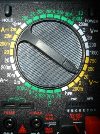

- Selector
- DSC03232.JPG (71.29 KiB) Visto 9177 vezes

se o motor produz uma corrente dc então tens que colocar o multimetro para medir a voltagem em dc. ligas os dois cabos um em v e o outro onde diz com e emcostas os cabos aos terminais do motor. depois pões o motor a rodar e vai te aparecer no multimetro a tensão da corrente que o motor está a produzir.
coloca o multimetro em v com o traço e os pontinhos (os numeros estão a branco no teu) não em v~. v~ é para corrente alterna.
coloca no valor 200, e depois se o valor for muito baixo (a baixo de 20) mudas para 20 para te dar uma leitura mais facil de compreender.
se o valor te aparecer negativo, o valor da tensão é esse, mas positivo. o valor pode aparecer negativo devido a teres os cabos encostados ao terminal errado, se os trocares o valor vai aparecer positivo, mas é o mesmo.
cumps.
master
cumps.
master

ok, mas tipo no selector qual é a diferença daquela parte que diz volts em amarelo, a outra branca?masterpiece Escreveu:se o motor produz uma corrente dc então tens que colocar o multimetro para medir a voltagem em dc. ligas os dois cabos um em v e o outro onde diz com e emcostas os cabos aos terminais do motor. depois pões o motor a rodar e vai te aparecer no multimetro a tensão da corrente que o motor está a produzir.
cumps.
master

Re: Motor varinha magica
o que esta em amarelo é para corrente alterna, e o que está em branco é para corrente continua.
edit: reparei agora que és o mesmo que respondeu ao meu topico com uma duvida parecida, com o motor de uma batedeira electrica.
entao e neste motor tenho de medir em qual tipo de corrente, e em que numero? :s
sou mesmo noob! xd
sou mesmo noob! xd
Jorge Barbosa
Masterpiece
- Mensagens: 14
- Registado: quarta nov 26, 2008 7:21 pm
- Localização: Maceda
eu disse tudo no meu outro post (aquele com muito texto).
medes em continua que está a branco e metes no 200. se os valores não chegarem ao 20 mudas para 20 que te da uma melhor percepção do valor.
masterpiece Escreveu:eu disse tudo no meu outro post (aquele com muito texto).
ha, ja estou a perceber.... em continua deu-me a volta dos 3 volts...
tipo, o 200 o 20 e isso, é tipo como se fosse "arredondar" o valor, certo?
Jorge Barbosa
Masterpiece
- Mensagens: 14
+- isso.jorge_barbosah Escreveu:masterpiece Escreveu:eu disse tudo no meu outro post (aquele com muito texto).
se puseres em 200 ele dáte valores até 200, mas se o valor for muito baixo (por a baixo de 20) aparece com virgulas ou assim(depende do valor) então muda-se para 20 e lê-se melhor o valor.
se o valor for maior que 20 não podes meter em 20, e tens que meter em 200, pois em 20 só lê ate 20.
ok, ja percebi, entao o melhor é começar sempre em 200 e depois ir baixando..
