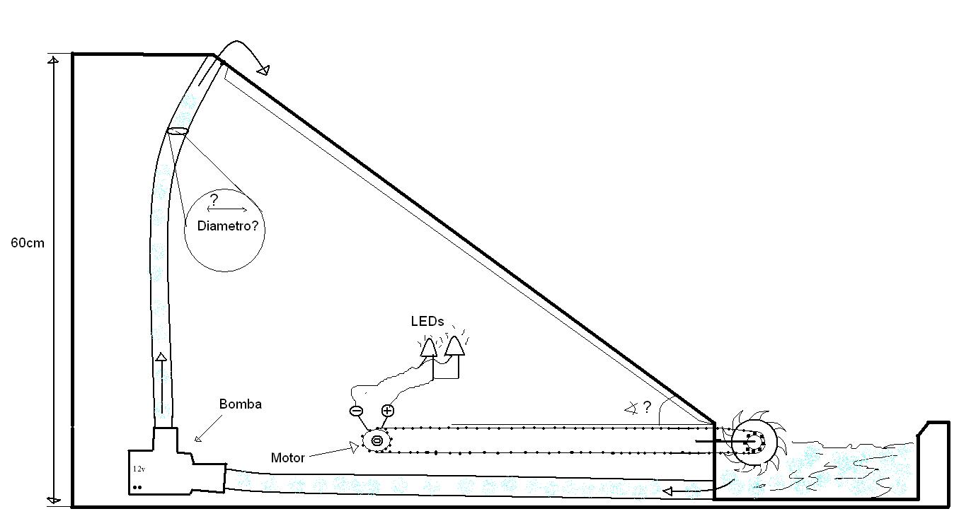

boas pessoal, estou a fazer uma maquete que demonstra o funcionamento de energia hídrica, ou seja, tenho de criar um rio artificial que desce de uma montanha e roda o motor que passa de energia mecânica para a eléctrica. sei que o que disse é muito vago por isso vou tentar explicar-vos alguns pormenores.

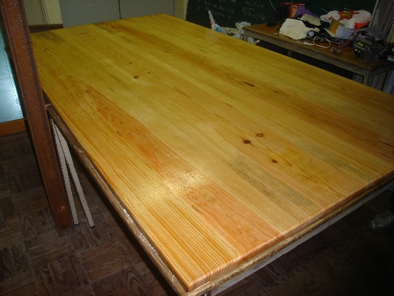

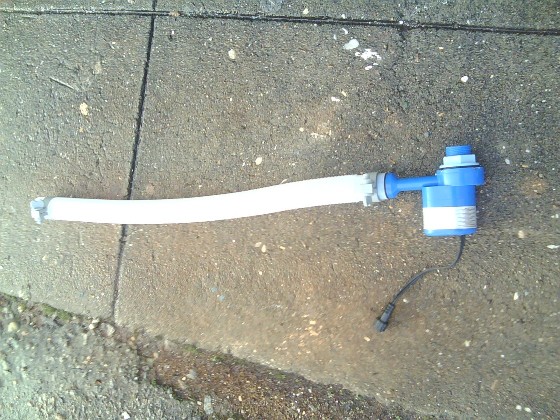

tenho a base que é 2.50x1.60m, também tenho a bomba suficientemente potente (não percebo muito disso mas já fiz algumas experiências e parece que puxa bem a agua, no rotulo diz 12v ~ 26w ) que era da piscina da minha irmã por isso acho que não vai haver problema com elevar a agua até acima da montanha (a bomba liga-se a ficha 220v mas já pensei em comprar um painel fotovoltaico para a alimentar o que tornava a maquete ainda mais"ecológico").
bomba de agua
bomba de agua
base da maquete
base da maquete
a montanha em si em principio vai ter 60cm de altura e ainda não decidi o comprimento porque vai afectar na velocidade com que a agua vai descer.
o objectivo é ter energia suficiente para acender uns leds
acho que é uma ideia interssante e quero tornar possivel realizar este projecto com a vossa ajuda
deixo aqui uma imagem com a ideia como vai ficar, claro pois vou melhorando como os vossos conselhos.
obrigado
ideia inicial como vai ficar a maquete :D

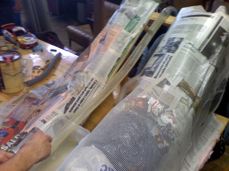

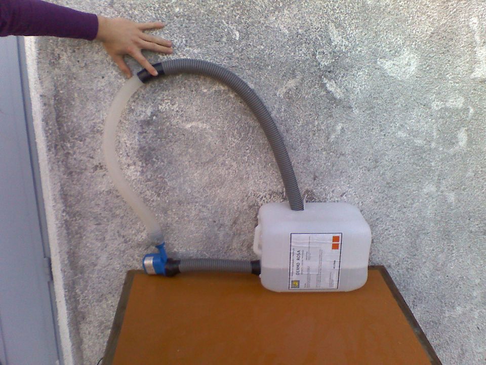

boas pessoal, hora bem, ja que ninguem me ajuda venho aqui para mostrar os progressos que ja fiz com a montanha durante este tempo. claro que ainda ha muita coisa para fazer, enfim.
esqueleto da montanha
força da agua
força da agua
ciclo da agua com a bomba

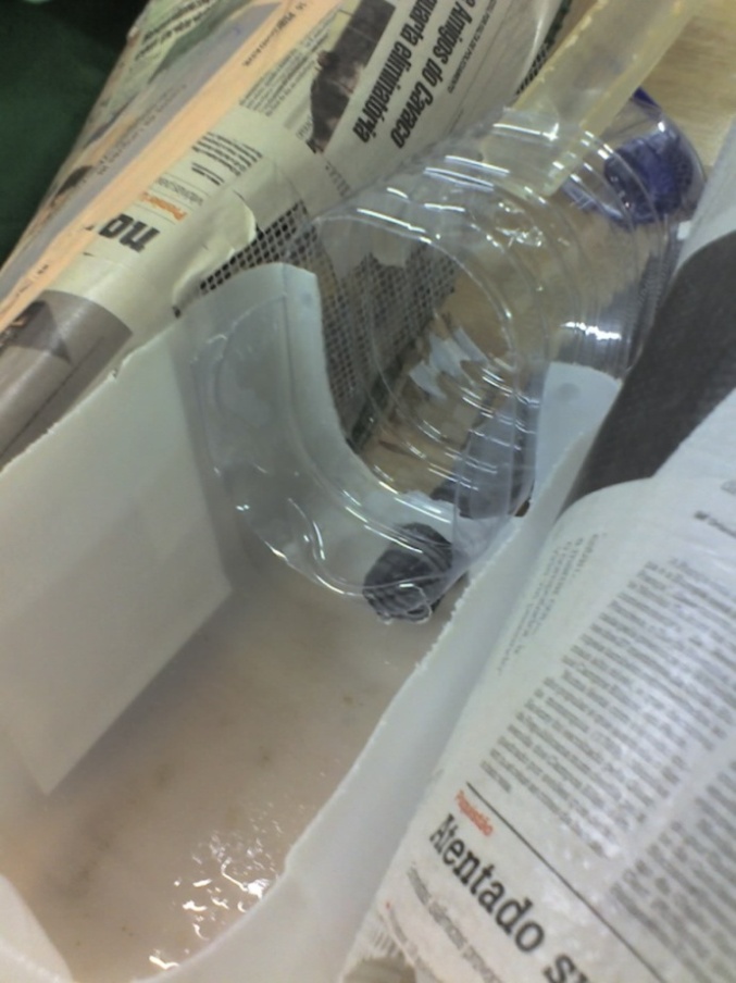

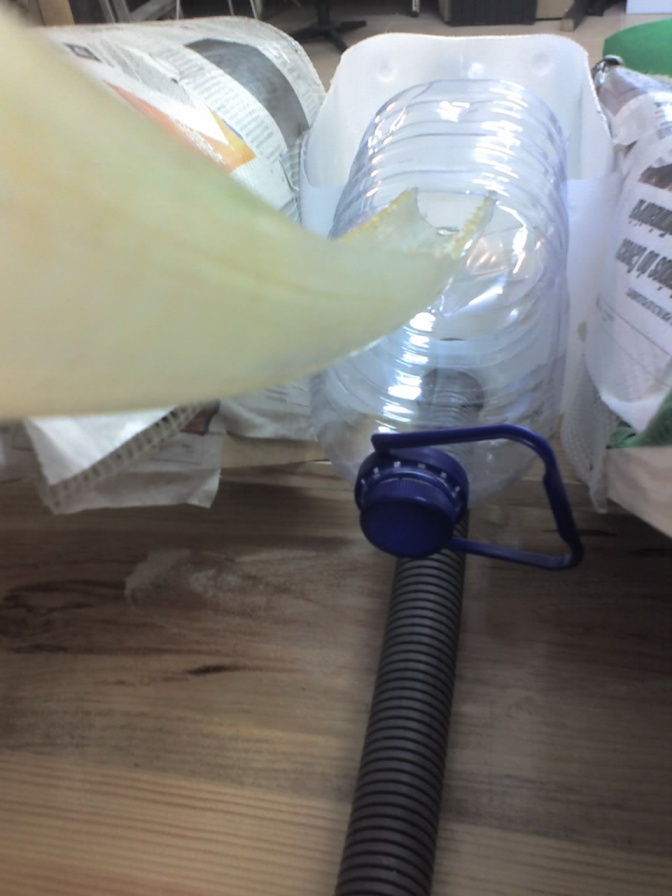

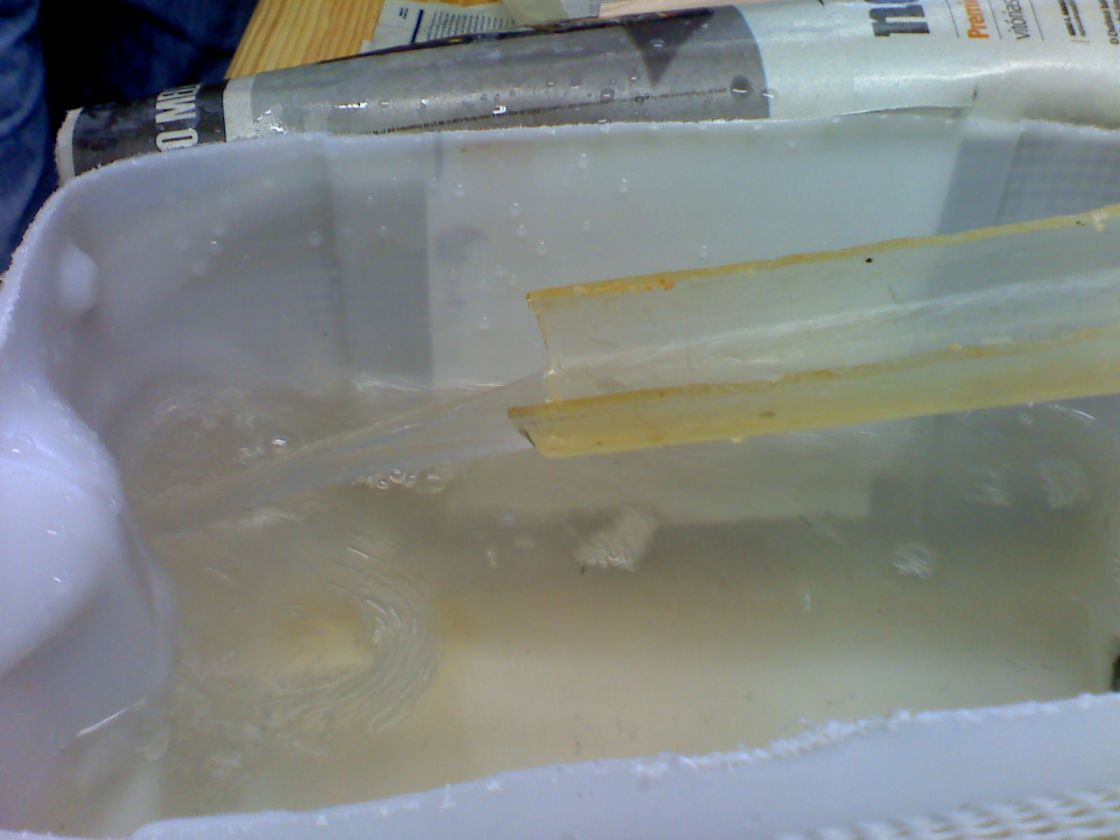

mais uma pequena alteraçao do depósito de agua, foi uma ideia para a roda ficar coberta e na desperdiçar a agua agora preciso de alguns conselhos para isolar os dois depósitos, obrigado
vista de trás
vista de trás
vista de frente
vista de frente
FERNANDO PEREIRA
Mensagens: 443
Registado: sábado abr 07, 2007 6:02 pm
Localização: corroios
Re: Energia hídrica
Mensagem por FERNANDO PEREIRA »
silicone e cola daquela utilizada para colar cabos electricos, são sticks tipo plástico que se colocam nas pistolas que derretem, quase, esses "sticks".
Dima
Mensagens: 32
Registado: segunda fev 02, 2009 3:07 pm
Re: Energia hídrica
Mensagem por Dima »
sim, tou em pensar utilizar aquele silicone que tapa os buracos dos lavatórios, eu tinha isso em casa mas ja tava seco -.-' tenho de comprar um novo.
um amigo tem cola dessa mas secalhar nao deve dar porque tb vai derreter com a temperatura o garrafão que é de plástico por isso a melhor solução deve ser o silicone mesmo.
mix
Mensagens: 770
Registado: domingo jun 08, 2008 3:12 pm
Re: Energia hídrica
Mensagem por mix »
a melhor solução era mesmo a cola quente pois apenas derrete o garrafão se tocares com a ponta da pistola no garrafão porque a cola derrete a uma temperatura muito mais baixa que a do garrafão!
a vantagem da cola quente é que cola logo e é fácil emendar erros, com a silicone tens que esperar, sem lhe poderes mexer, umas 24h para secar...

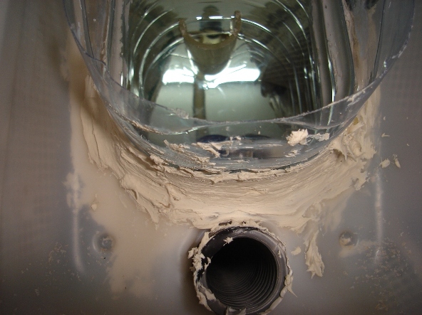

Mensagem por Dima »
boas pessoal, tenho aqui mais uns progressos do projeto.
sempre optei por silicone porque era o que havia mais a mão
Silicone
Silicone

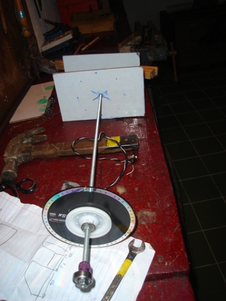

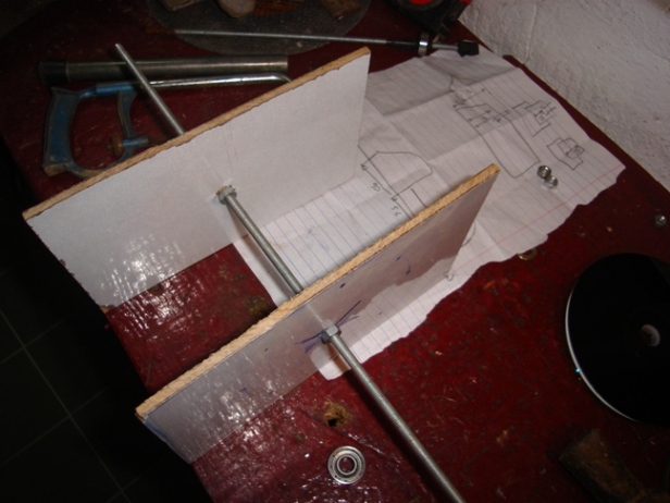

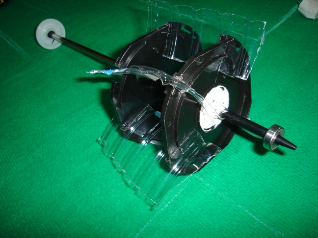

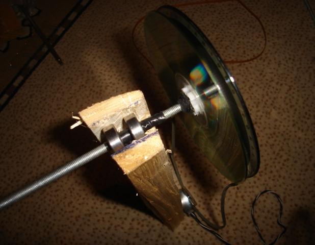

fiz uma roda de agua experimental só para ver que dificuladades vou encontrar quando construir a verdadeira
material:
ferro do scanner
2 caixas vazias de pack 50cd's
rolamentos de skate
silicone
montes de fita-cola
tem aqui umas fotos:
cont.....

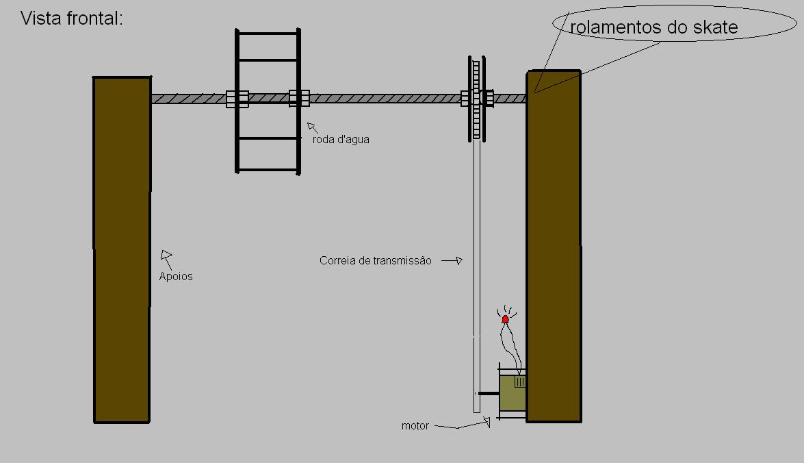

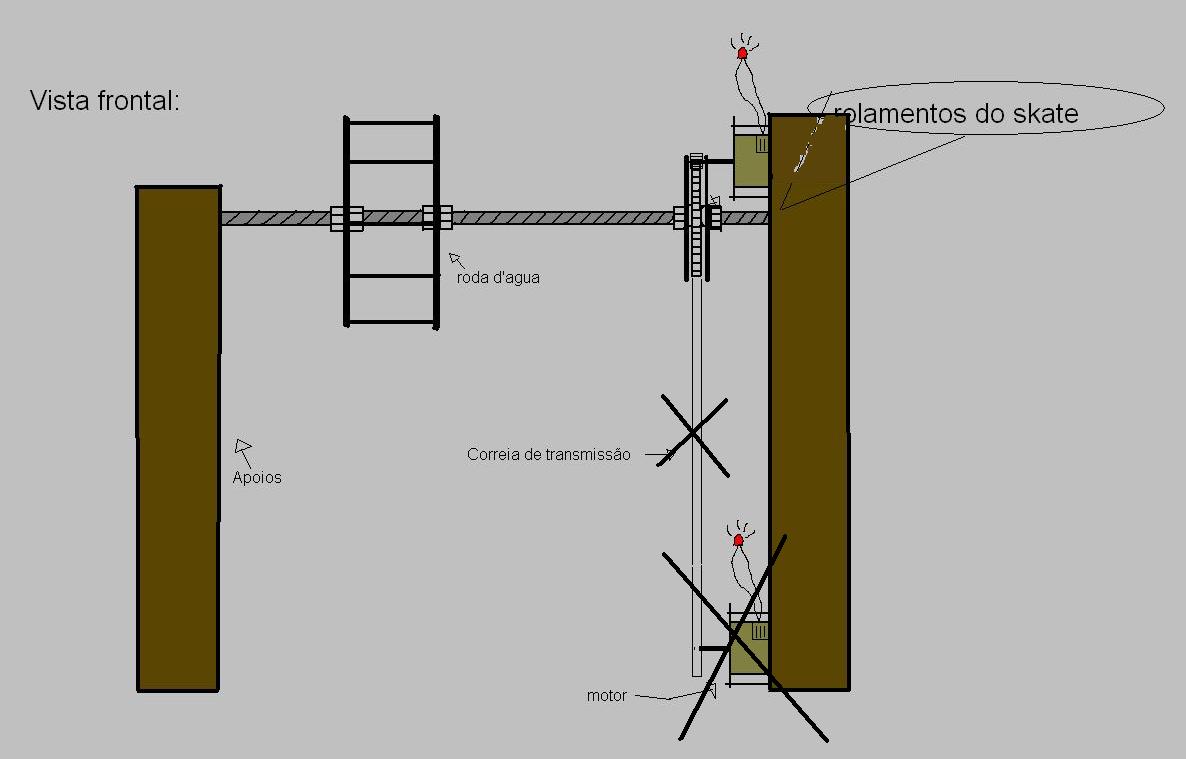

e pronto, por fim nao conseguí fazer nada com isso mas ja sei mais ou menos como vai ser. ja tenho algum material e fiz um desenho no paint para dar-vos uma ideia como vai ficar.
Vista frontal
Vista frontal

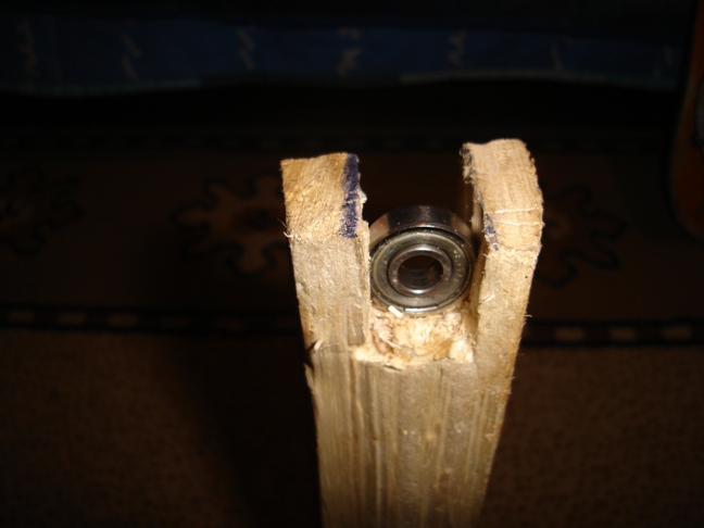

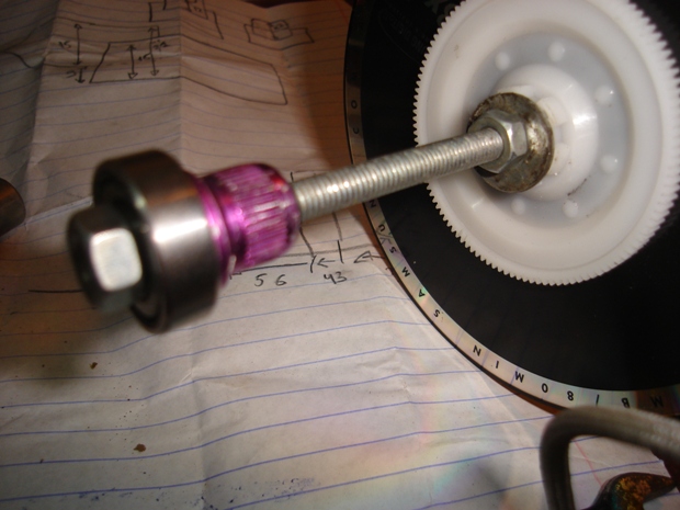

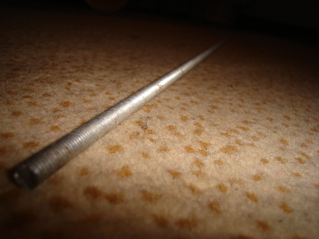

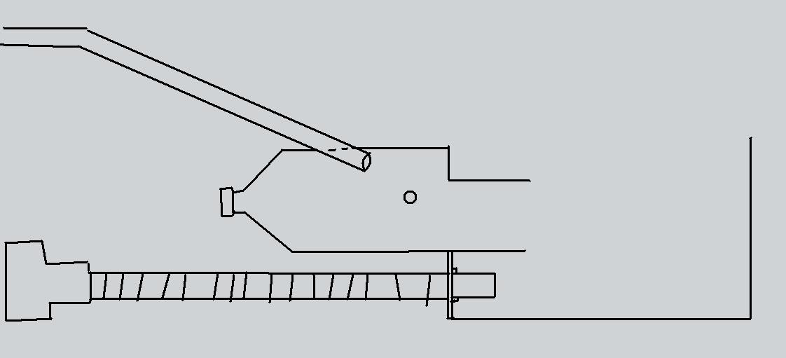

a principal dúvida que tenho é de que material construir a própria roda e quantas pás terá para aproveitar o máximo dela.
ferro de enroscar
ferro de enroscar
apoio com rolamento
apoio com rolamento
portanto pessoal agradeço se alguem der algum conselho para melhorar esta ideia. obrigado, abraços.

para dar alguma ajuda nos conceitos vê aqui e depois googla tem cuidado com os ângulos das pás por causa dos cross-flow.
vê este pdf com o estudo de uma turbina eólica vertical que te pode ajudar em alguma coisa pois tanto o ar como a água são fluidos por isso não deve variar muito!
até agora a ideia parece muito fixe!

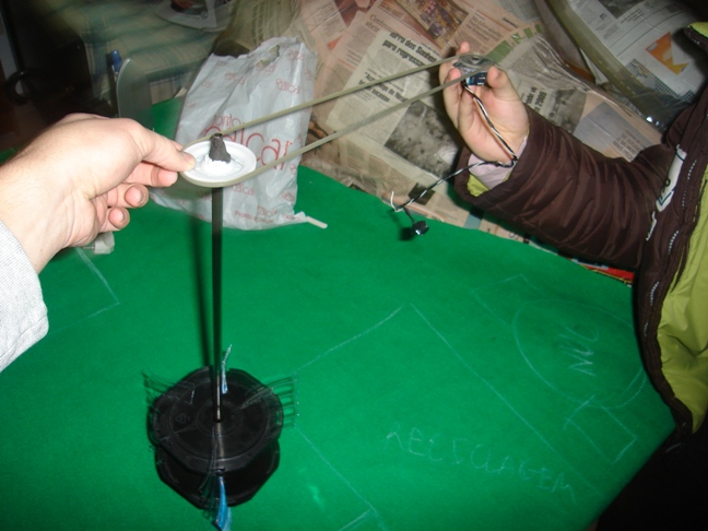

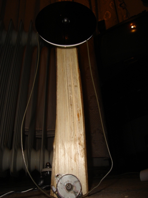

ah obrigado mix! enquanto eu tava aqui a tentar perceber alguma coisa daquele pdf surgiu-me uma ideia com que acho que vai render mais a roda que é ligar o motor através da roda dentada diretamente:
roda ligada diretamente ao eixo
e fiz tb uma pequena demostraçao da roda dentada com correia de transmissão:
amanha faço upload do video que fiz com isso a funcionar. abraços.

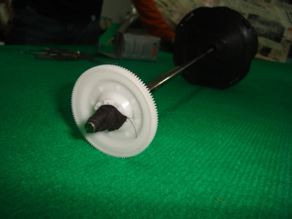

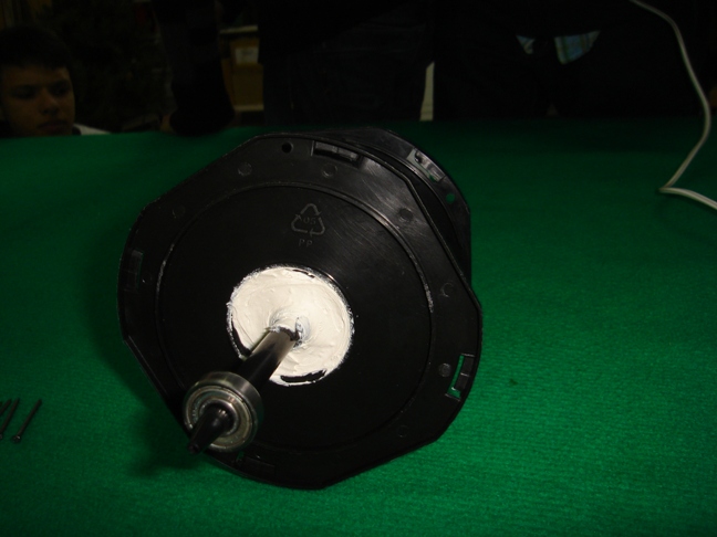

e ca estão mais uns progressos da roda
rolamento e a roda dentada ja parafusados :D
roda em si, falta recortar a madeira para ficar redondo x)

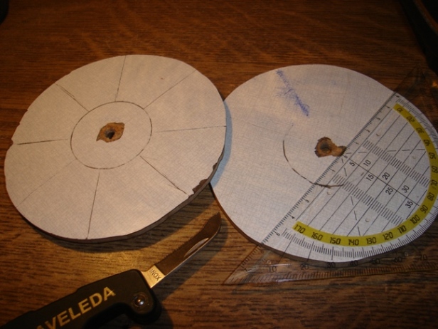

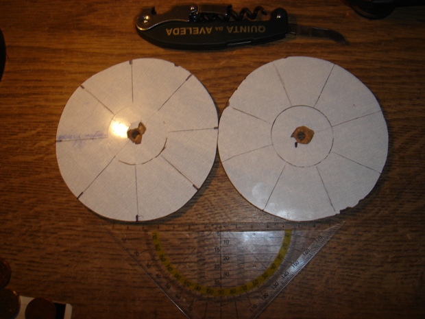

ja está quase pronto, vou ver se acabo isso amanha e ja experimento na montanha
os progressos de hoje:
circulos recurtados e pocisões das pás definidas
ahah
ahah

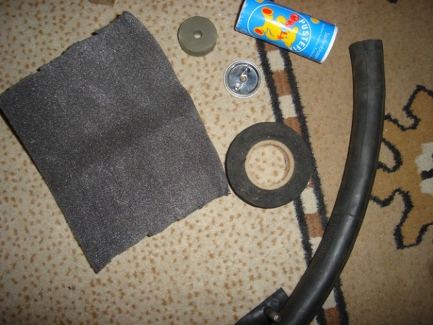

material utilizado:
Material utilizado
Material utilizado
cont....
