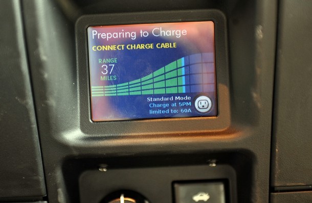

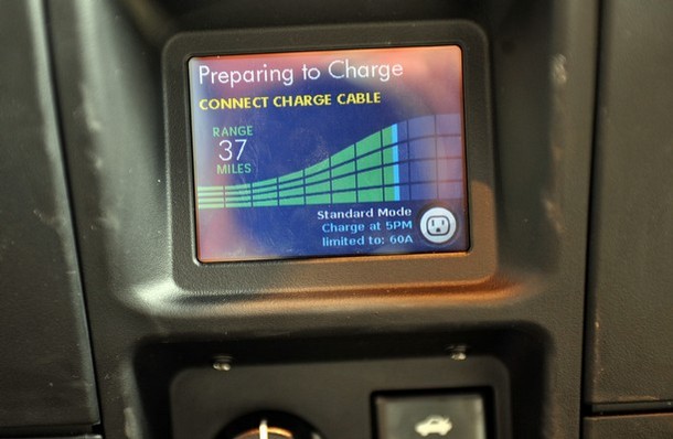

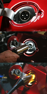

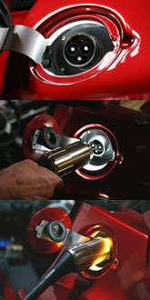

isso não é o carregador do tesla roadster , o carregador está incorporado no carro e é configurável de 200w a 20 kw, mas isso uma tomada de 220v são 90a , não pode ser uma tomada normal.
a foto mostra sim o conector (high power connector unit), não é mais que um interruptor bastante grande.
pode-se ver uma foto do display que se encontra no carro, onde se pode regular a corrente e a que horas que vai iniciar a carga.
estado da bateria, carregador, etc
ficha para ligar o carro
