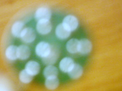

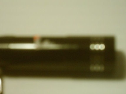

amigo, aqui vai um kit solar barato e rentável.
lista de material:
1 painel solar de 40w
1 bateria de 18 a http://www.troquedeenergia.com
1 regulador dos mais baratos
1 sensor de luminosidade de 12v mk125
1 fonte regulável desde 1v ate 12v de 1ª k1823 www.velleman-kit.com
8 a 10 lâmpadas
1m tubo de pvc 40
montagem: instala-se todo o material, quando chegar à fase de montagem das lâmpadas, retira-se os dois pernos das lâmpadas e com uma broca retira-se a massa branca e parte-se 0 filamento até abrir um buraco para passar os dois fios, que têm que ser o mais fino possível. com uma faca, retira-se o vidro da frente da lâmpada,que se compra na loja dos chineses,uma lanterna de seis leds. retira-se o cabeçote onde se encontra os nove leds, solda-se os dois fios e coloca-se no interior das lâmpadas . volta-se a colar o vidro da frente com cola de silicone transparente. corta-se 6cm de tubo pvc , dá-se um calor numa das pontas para moldar-se à lâmpada. coloca-se um suporte em chapa, pinta-se com a cor desejada.
este sistema pode funcionar a chuva no exterior de uma vivenda.
este sistema acende quando anoitece e apaga-se quando amanhece
as lâmpadas funcionam a 4v para evitar , por resistencias que consomem e tira a qualidade do lede
eu tenho um sistema igual a funcionar
lista de material:
8 a 10 lâmpadas
1m tubo de pvc 40

quero desde já agradecer as sugestoes que me foram feitas ao longo destas semanas em que estive ausente e sem possibilidade de fazer comentarios.
a sugestao do jose ricardo vai de encontro ao que pretendo alem disso com custos contidos. genial a transformaçao da lampada...
dado que o que pretendia era colocar mais alguma iluminaçao no jardim que nao fosse apenas de sinalizaçao esta sugestao permite ter alguma luminusidade.
vou comecar a comprar os componentes e vou dando noticias.
henrique

josericardo...
se nao for pedir muito... poderia por outra fotos? é que essas estao desfocadas... nao se consegue perceber bem o que quer mostrar

serhumano Escreveu:josericardo...
ok
saudações energéticas
- Este e o conjunto dos nove leds que se retiram da pilha
- 05_06_2009_20_25_10.jpg (10.28 KiB) Visto 5994 vezes
- Ao conjunto dos leds solda-se os fios e coloca-se na lâmpada
- 05_06_2009_20_23_37.jpg (11.76 KiB) Visto 5994 vezes
