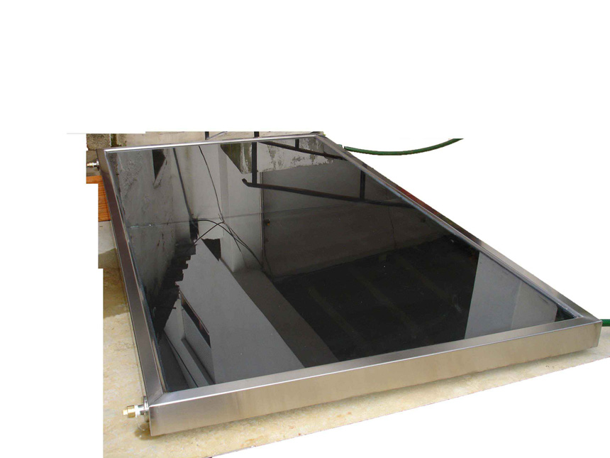

venho apresentar a minha construção de painel em inox,
que vou instalar em minha casa.
vai trabalhar por termosifão (se tiver altura)
rediemnsionei a foto por esta estar demasiado grande.red baron

acho que se ve melhor
- Painel solar4.jpg (108.45 KiB) Visto 4279 vezes

boas. o que é que tem lá dentro?

tem a chapa de "chassi" suporte de vidro e tudo resto , mais uma chapa de colector

tá com aspecto profissional, parabens!!

ta muito bonito, agora so falta ver qual o seu rendimento. podias detalhar quais os materias e como foi construido? parabéns

boa tarde a todos
vizinho cmatos
o rendimento é normal 100l por painel (o teste que fiz foi um pouco rudimentar para esse rendimento, o tanque era aberto e sem isolamento, o que acontecia era que aquecia muito bem durante o dia mas durante a noite ficava gelada
no dia seguinte arrancava do zero, o que é muito dificil pois a agua morna aquece muito rapidamente .não existia incremento) só quando tivem a montagem concluida é que posso dar numeros exactos,,,, lá para o ano que vem.
edit : acho que tem mais rendimento que os de compra
as unicas vantagens são: construção inox (para toda a vida) usando liquido solar
e aspecto - estou a construir para venda (a pessoas amigas) com algumas modificações para melhor
facil construção
desvantagens : peso (bem, só com grua é que colocam no sitio)
e nao suporta pressões (tem de ser por permutador) pessoalmente nem acho desvantagem
aplicação (devido ao seu peso o ripado nao suporta com facilidade tendo de ser colocado com a estrutura pregada a placa de tecto, mas claro fica outro trabalho garanto que nao vai no vento )
vizinho cmatos
facil construção
