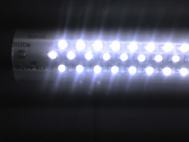

Re: Iluminação por LED
boa tarde.
aqui podes ver a minha aventura com t8 led smd e posso fornecer:
vamos deixar os negócios onde devem de estar neste fórum! by serges
- Cópia 1 de DSC-0330.jpg (23.25 KiB) Visto 5555 vezes
