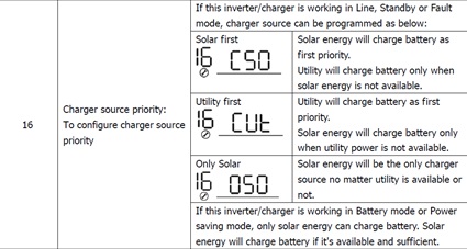

PS: Estive a ler o manual, e encontrei esta opção no ponto 16. Tem esta opção no seu?
Excerto do manual de instrucções onde mostra a opção de carregar as baterias apenas pelos paineis solares.

mda Escreveu: PS: Estive a ler o manual, e encontrei esta opção no ponto 16. Tem esta opção no seu?
O meu não tem a opção solar only isso faz parte dos novos com mppt. Espero que façam um firmware com essa opção para a versão do meu.

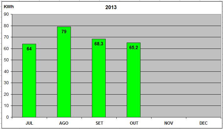

consumo Outubro2013.jpg (34.53 KiB) Visto 6873 vezes
Como se pode ver não consegui chegar ao 100KWh como tinha previsto. Não é normal pedir um acessório, dizerem que leva uma semana e no fim levar três. Enfim!
Novidades, já instalei o novo firmware v15.32. Agora sim o inversor está como eu quero, só carrega pelo solar mesmo que a rede esteja ligada.

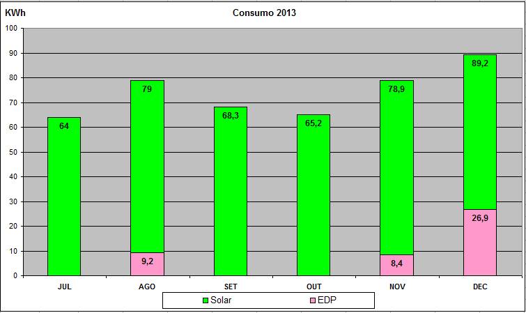

Contas de fim de ano.
Estes consumos por parte da EDP devem-se ao facto do inversor estar a fazer passagem pela rede devido a reparações/ajustes no sistema ou por o tempo não permitir fornecer energia e carregar baterias em simultâneo.

Como raio é que consegues ter um consumo tão baixo é que me transcende!
Offtopic: Este ano, o meu sistema fez 726KW.
Última edição por CrOhN em segunda jan 06, 2014 7:07 pm, editado 1 vez no total.

CrOhN Escreveu:Como raio é que consegues ter um consumo tão baixo é que me transcende!
Porque só tenho parte da casa alimentada pelo solar. :mrgreen:
Neste meio ano o sistema produziu 400KW

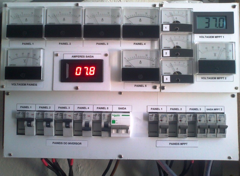

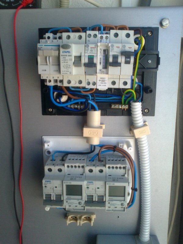

A Ultima atualização do sistema. Eu gosto muito de instrumentos de medida. :mrgreen:
