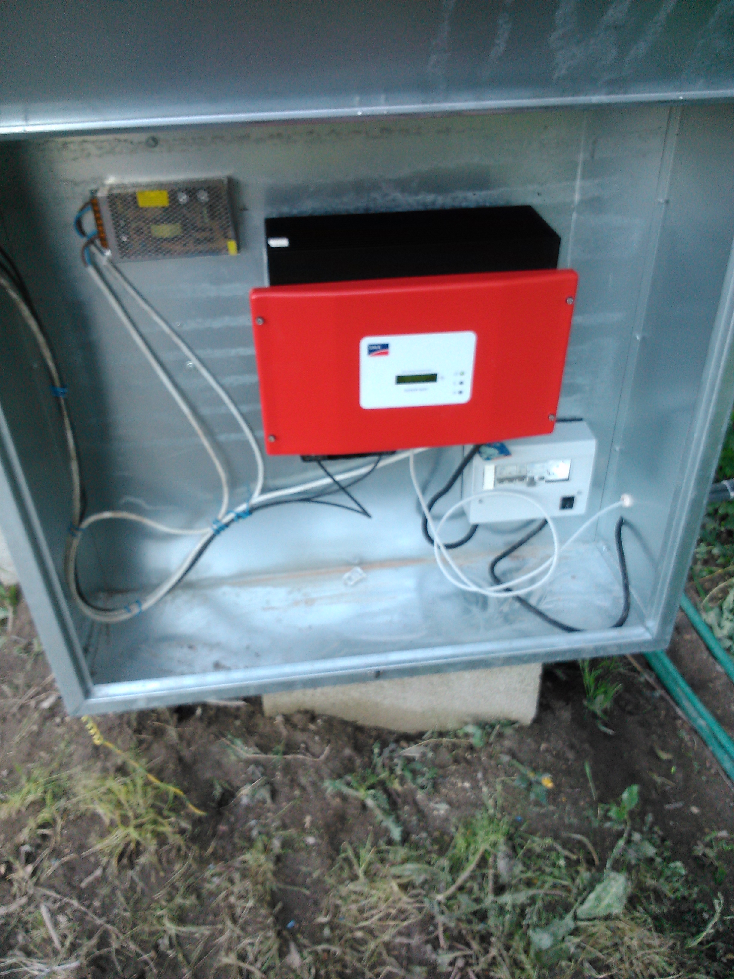

Venho ca dar um update do estado do sistema.
O actuador de 36'' ainda não tive tempo de arranjar, pois para alem da engrenagem partida, tem os rolamentos lixados. O CrOhN imprimiu-e duas engrenagens, que ficaram um espectáculo, já gastei uma para chegar a conclusão que um dos problemas são os rolamentos e tenho a outra de reserva para quando refizer tudo. Sendo assim só quando estiver mesmo com muita paciência. Entretanto comprei um de 24'' dos mais fraquinhos e esta a trabalhar um espectáculo, a mais tempo que os outro todos juntos.
Entretanto prossigo para um sistema unificado e já consegui e instalei um SB1700. Ficou porreiro dentro da caixa como podem ver, e por enquanto não vejo necessidade de ventilar a caixa, já que esta sempre ensombrada pelos painéis. Com isto reduzi o comprimento de cabo DC em cerca de 15m e o inversor ja vai por vezes aos 1300w.
Tenho um SB300 de reserva para quando aumentar o campo solar. No verão a coisa até se safa mas no inverno toda a energia é pouca, e se calhar vou experimentar com thin film, pois esses com céu mais nublado dão mais rendimento.
Com isto tenho o STECA 2000+ com placa de comunicações dois MPPT para venda.
Agora vou começar a trabalhar no island e a ver Baterias, e quem sabe uma roda de água para o inverno. Os cabos principais ja estão no sitio agora é instalar o inversor no quadro, para fazer bypass a rede, e programar tudo no sunny island.
Aceito sugestões de baterias, pessoalmente ando de olho num pack de 500A 48v, mas é um investimento bastante doloroso.

Boa noite.
O meu Sunny Boy 1200, aquece um bocado no verão, tive que aplicar um ventilador de 24V DC 30W para baixar a temperatura.
Se precisar de ventiladores desse tipo, tenho facilidade em arranjar (usados).

Até agora o 5000 nunca aqueceu muito, mas também esta sempre a sombra, este vou ver como se porta. Esta dentro de um armário metálico a maior parte do tempo a sombra e com muito espaço la dentro. Por acaso tenho de 12v dos grandes se for preciso aplico com um painel pequeno que tenho parado. Logo que tenha mais tempo vou ver se começo a montar o island.
Como vai o seu projecto? Sempre conseguiu conciliar os dois bancos de baterias?
Obrigado.
