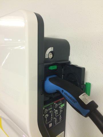

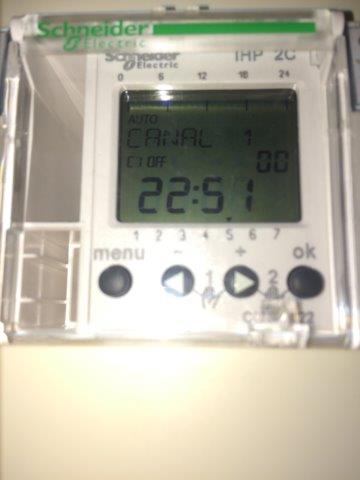

Ainda não abordei o tema do carregamento doméstico, e por isso partilho esta informação que pode via a ser útil.
Ultimamente tem sido difícil encontrar pontos de carregamento livres ou a funcionar (há até quem diga que há viaturas elétricas a fazer serviços para a Uber utilizando a energia da MOBI.E, o que a ser verdade não deixa de ser um modelo de negócio curioso…).
Felizmente, tenho um “posto de carga” particular que pode fornecer até 32A monofásicos em Mennekes ou CEE.
Na prática já vimos que se for utilizado um circuito monofásico, este Mercedes não pode receber mais do que 16A, mas a instalação fica pronta para um Tesla ou algo parecido. :)
A estação de carga que utilizo é uma EVlink Wallbox da Schneider Electric. Este equipamento tem 2 características importantes: pode receber um sinal a informar se a energia está em período de vazio para autorizar a carga, e tem uma chave que prende a ficha à Wallbox.
Para programar o ciclo horário, utilizo um Interruptor Horário Programável (IHP) da Schneider. É este interruptor que envia o sinal (230V) para a Wallbox.
Com esta solução, quando se estaciona, liga-se o cabo Mennekes à Wallbox e o carregamento é diferido para um período de vazio, e logo, a custos mais reduzidos. ;)
Quando chego de manhã ao carro, já está carregado.
Se por alguma razão for necessário fazer um carregamento imediato, basta carregar num botão do IHP.

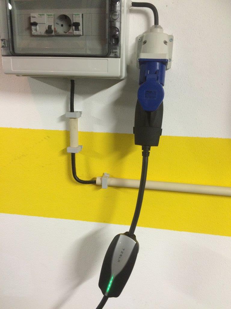

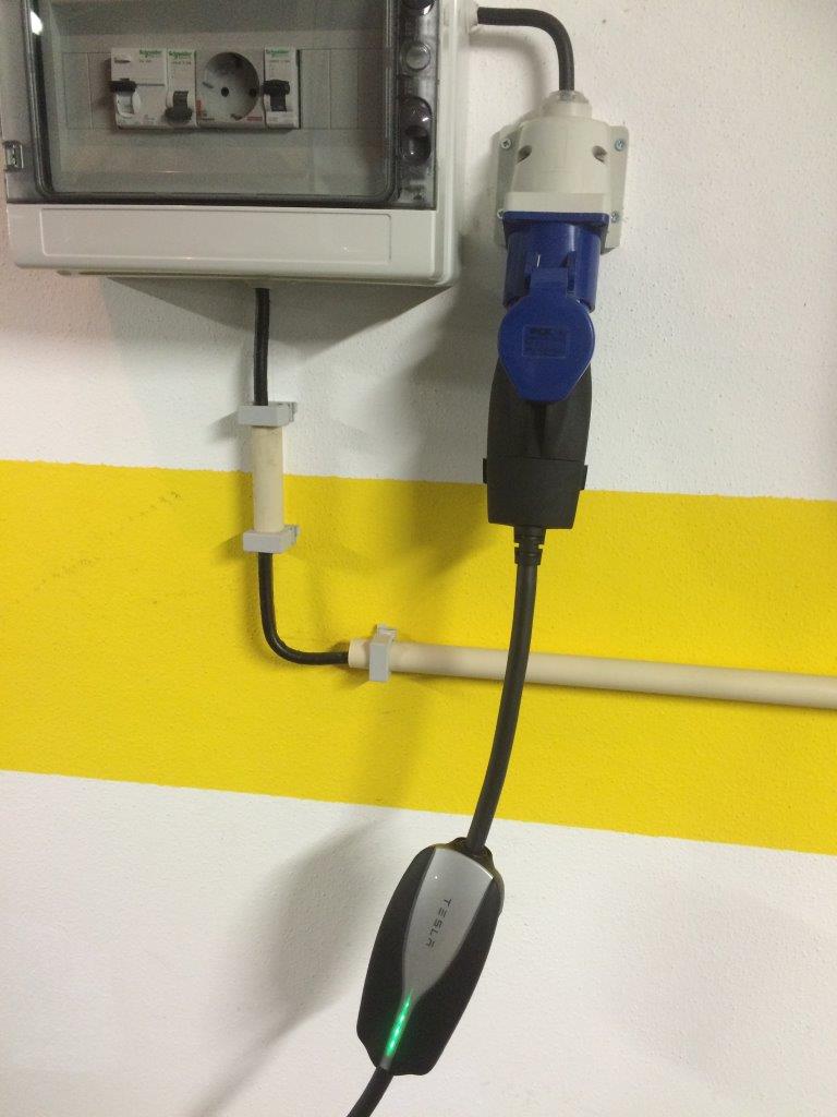

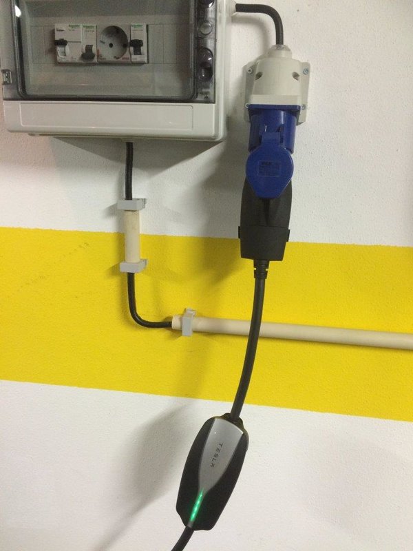

Aqui fica uma alternativa que consiste em carregar a viatura a 32A com o UMC da Tesla + Blue Adapter. Se os 32A estiverem disponíveis, a carga é bem mais rápida.
Se usarmos o UMC + Red Adapter, a bateria fica cheia em três tempos (isto é, no máximo em 3 horas :D )
(cenário em que o circuito é trifásico)
Mas como normalmente a bateria não está vazia, leva menos tempo a atestar.
