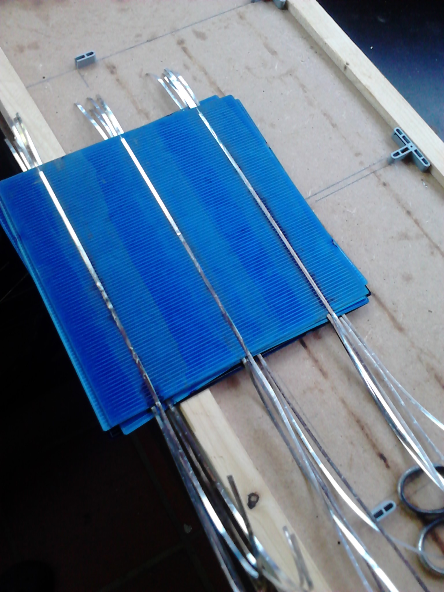

Pus mãos á obra construí um tabuleiro em madeira para base da soldagem e usei cruzetas em plástico para azulejos. E colei-as, na base de madeira com as dimensões de 6 células em série, pois pretendo construir um painel com 24 células para obter 12v, achei melhor trabalhar com painéis pequenos pois é mais seguro trabalhar com séries de 4 células e se não correr bem o prejuízo é menor, pretendo fazer 3 painéis, para depois ligar em série perfazendo 36v

Pois bem comecei a soldagem usei um ferro de soldar com a ponta dobrada fácil de encontrar em qualquer loja .Antes de começar a soldar usei primeiro a caneta de fluxo, e ao passar o ferro sobre a fita estanhada por vezes a fita não agarrava e depois quando tentei corrigir ficava uma borrada, pois já não queira aderir. Pensei e decidir usar pasta para a solda passando a fita pela massa evitando o excesso, e resultou às mil maravilhas, isto só no segundo painel, pelo que ainda tive que partir algumas células no primeiro tendo mesmo ficado algumas rachadas no 1º, o que veio a afectar o rendimento, do painel. No segundo painel já consegui um nível mais satisfatório de soldagem, para um bom acabamento a fita terá que ficar o mais lisa possível e para isso contribui o facto de a soldagem ser feita de uma só vez e isso consegue-se após algum tempo de treino, é que se a fita não ficar bem soldada à primeira depois vai ficar uma borrada pois a solda fica em monte, e isso vai fazer com que as células fiquem afastadas do vidro criando bolsas de ar.

Quando se procede á soldagem deve-se ter sempre o ferro limpo e se não quiser soldar untar com desoxidante e depois passar um pouco de estanho isso vai facilitar mantendo a ponta quente deve-se também ter uma esponja para limpar o ferro , assim como ter um descanso para o ferro com dissipador de calor para que o ferro não queime a ponta.
Nota importante durante o processo deve-se ter por perto uma esponja húmida e a pasta de solda e manter sempre a ponta do ferro com solda isto faz com que ao passar o ferro na fita seja mais fácil fluir a solda, este processo tem que ser rápido pois o excesso de calor num determinado local da célula pode fazer com que rache, deitando a perder uma boa parte do trabalho, isto vai-se conseguindo após algum tempo, não se deve desesperar á primeira.

Depois de soldar as fitas todas às células; atenção que há que considerar que a fita nas células das extremidades são soldadas de forma diferente das outras células, pois vão fazer as ligações entre séries.
