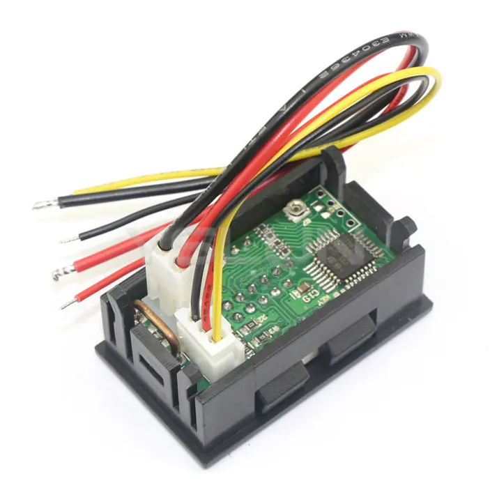

Estou tentando medir os amperes sentido controlador de carga -> bateria, no entanto não mede os amperes,somente os volts.
Mas se Eu faço a mesma ligação no sentido painel solar - > controlador ai funciona.
Qual a combinação de fios para ligar o voltímetro amperímetro com shunt no sentido controlador -> bateria?

A combinação é a mesma...
Tens a certeza que o controlador de carga está a carregar a bateria?
Se a bateria estiver carregada ele já não mete mais energia "lá para dentro"...

Existem amperimetros que só medem num sentido

Então... dado que:
MRider Escreveu:Existem amperimetros que só medem num sentido
Terás que trocar as pontas no amperimetro, ou inverte-lo. :)

Como? Qual a combinação?

então, neste caso seria trocar a ponta de cima com a de baixo, mes aqui está a funcionar, só no caso de não funcionar.

Trocar fio preto com amarelo.

Jorge Rocha Escreveu:Trocar fio preto com amarelo.
Funcionou, certo, obrigado.
