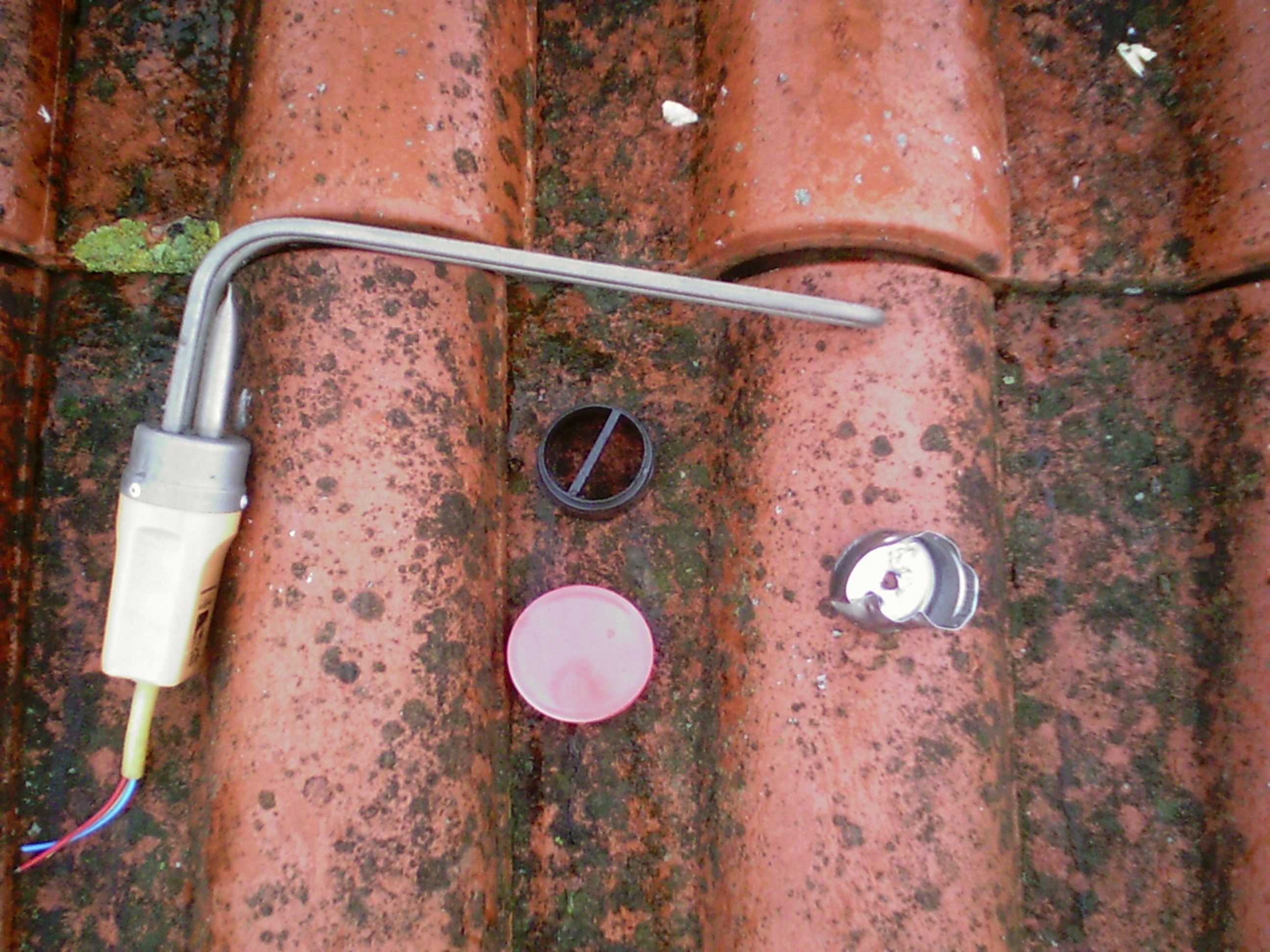

No feriado fui ao telhado para colocar a resistência no AQS eu prefiro ter a resistência neste que no da Norquente porque como este tem menor capacidade a agua que entra já vem mais quente que a dos canos do ramal e posso tirar a agua toda sem ele repor a agua assim poupo em energia electrica, não experimentei mas parece que já identifiquei o problema, a sonda da temperatura estava coberta de uma coisa branca (não era calcário pelo menos do modo como o conheço nas resistências das maquinas de lavar) parecia bulor, quando lhe toquei desfeche, limpei-a mas ainda não vi se o problema ficou resolvido, tirei fotos depois coloco aqui.
No teu fixaste os pés ao chão ou é só o peso do AQS? aproveita a despachares a montagem que vão estar uns dias bons para aquecer a agua.
Quando fores apertar as porcas aos tubos do AQS segura os tubos do AQS com um alicate de grifos para não rodarem porque os tubos estão fixos ao AQS pela espuma e não sei se o vendedor te disse mas quando montares os tubos convem que estes tenham agua para evitar que se partam com o choque térmico quando encheres o AQS, é que os tubos ao sol aquecem mesmo, bom trabalho!

Essa coisa branca na sonda devia de ser calcário mas como esteve muito tempo sem água foi-se desfazendo até ficar em pó.

foi falta de lembrança e de termos falado mais cedo, que assim tinha visto como é que estava o depósito por dentro é que nem sei de que é feito.
Para instalar a resistência tem que se retirar a tampa vermelha que sai com os dedos ou com uma chave de fendas e depois a peça preta de plástico com um alicate ou com os dedos, por fim a peça metálica que se pode bater para ela entrar para dentro do depósito (não recomendado) ou com uma chave de fendas que se coloca entre a espuma do isolamento do depósito e a parte lateral da peça metálica e ir forçando até descolar na totalidade e de modo que um alicate consiga agarrar para a puxar para fora.
Por fim colocar a resistência dentro de depósito e empurrar até prender e depois ligar os fios e isola-los bem para que não entre agua quando chover, um dos problemas desta resistência é que não tem termostato para se regular a temperatura veio com a resistência uma espécie de ficha que o vendedor diz que faz a resistência desligar quando chegar aos 99Cº não sei porque nunca experimentei nem devo experimentar porque não necessito de aquecer a agua a essas temperaturas o que vou utilizar é um interruptor horário para no caso de necessitar de ligar a resistência a possa programar para a tarifa de vazio.
se tiverem alguma duvida digam que pode ser que saiba responder.

Mensagem por alexjp4 » quarta dez 14, 2016 11:09 pm
O problema foi que já tinha metade escrito e fui jantar e depois quando voltei e acabei o post ele mandou-me fazer novamente a confirmação do registo, mas aqui vão as fotos pela mesma ordem
local para colocar a resistência
resistência e peças que se tem que retirar do depósito
resistência instalada e ligada
