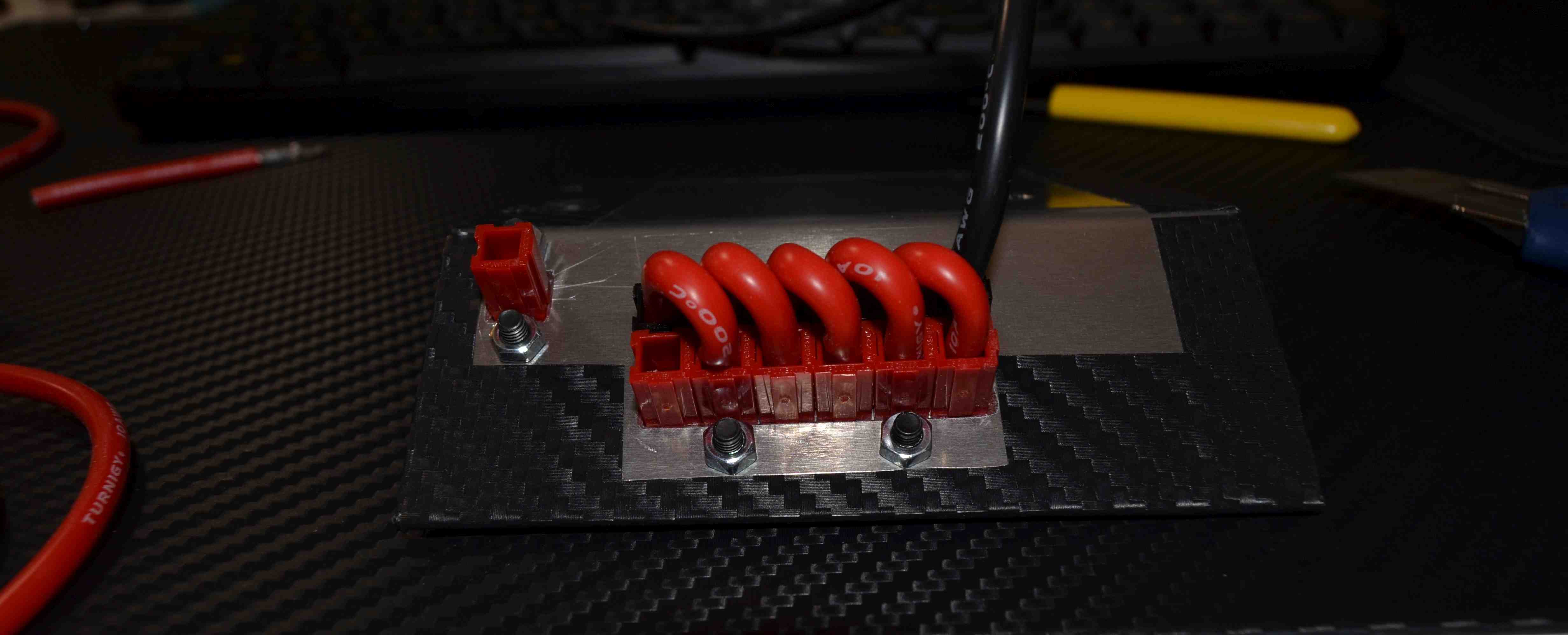

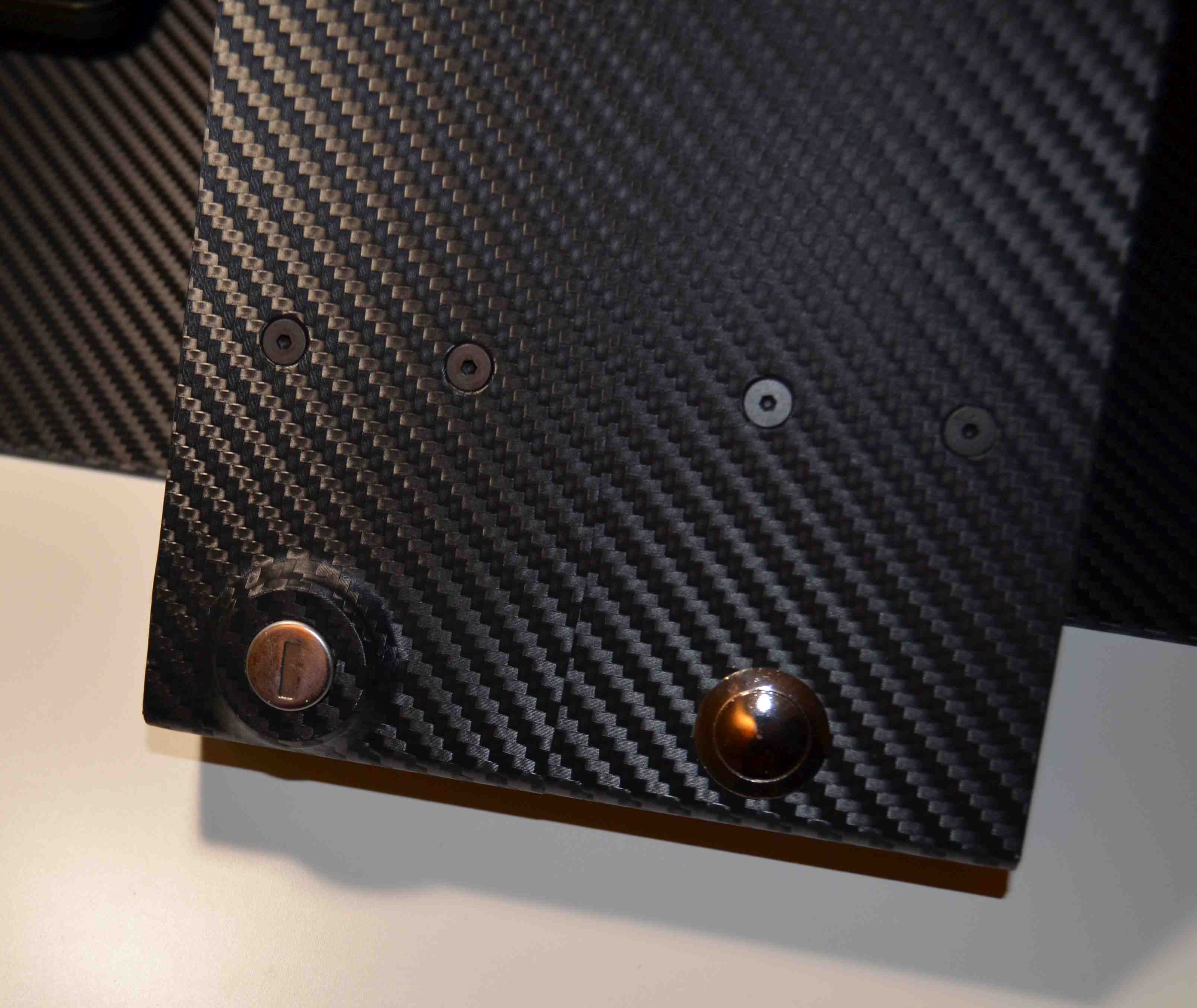

Olá gente,
Tenho andado a efectuar as ligações para as chaves e pré-charge. Entretanto chegaram ligações Anderssen de 30 amperes, para efectuar ligações de baixa amperagem, como os halls-sensors e outros...
Quando estava a retirar o "canhão" para a ignição, infelizmente , danifiquei o vinil de carbono...quase que me dava uma coisinha má... :x :x imaginei as horas de trabalho que seriam desperdiçadas. Nem sei bem como, mas, arranjei maneira de corrigir e apenas se nota uma emenda e mesmo essa, vai ser tapada pelo tubo superior do quadro---que alívio... ;) ;)
Luís.
Mensagens: 16168
Perfeito parabéns está espectacular... que qualidade!

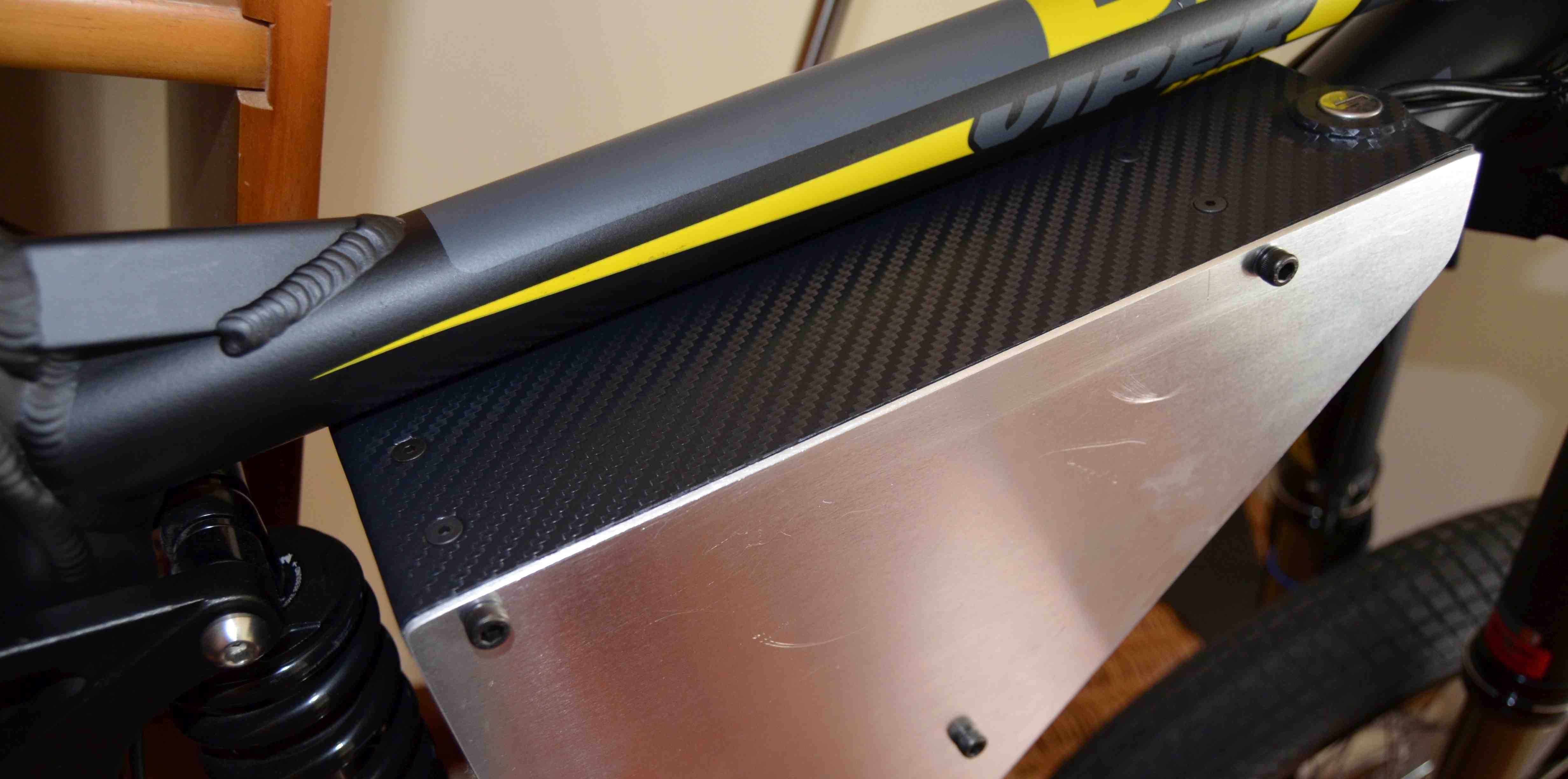

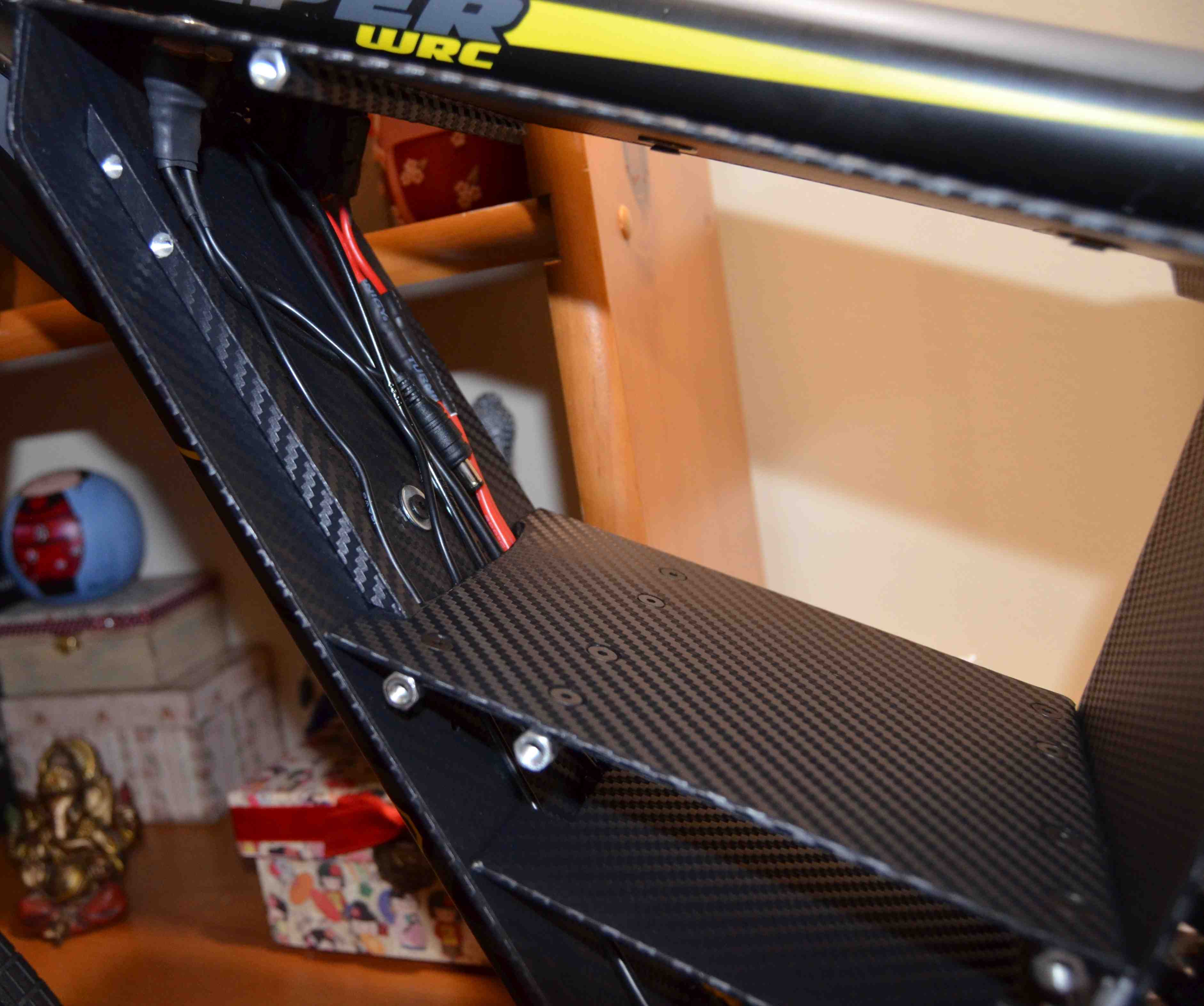

Olá malta,
serges, Mercy. Sempre bom, ler uns elogios.
Estou a montar a caixa da bateria, pela última vez. Estou a passar os cabos e são muitos...e grandes...e gordos...e difíceis de manobrar...
Luís.

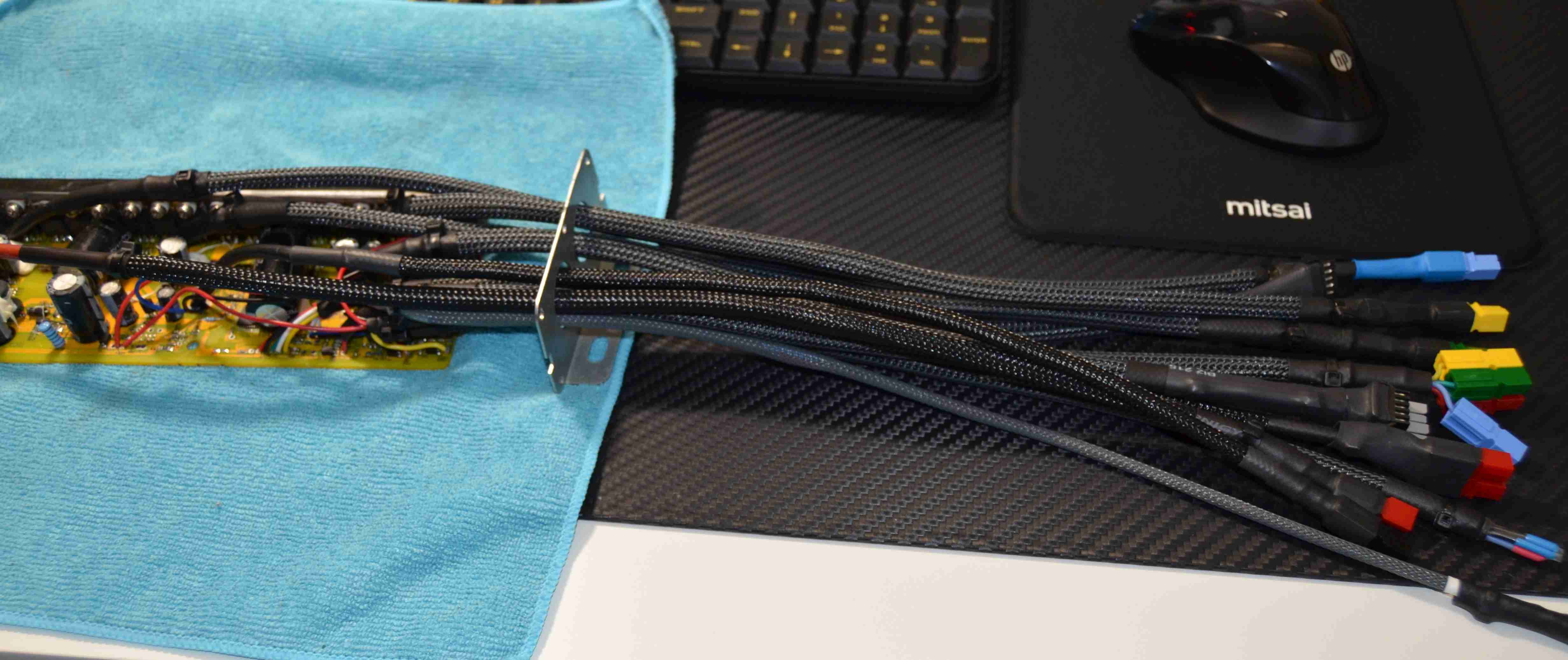

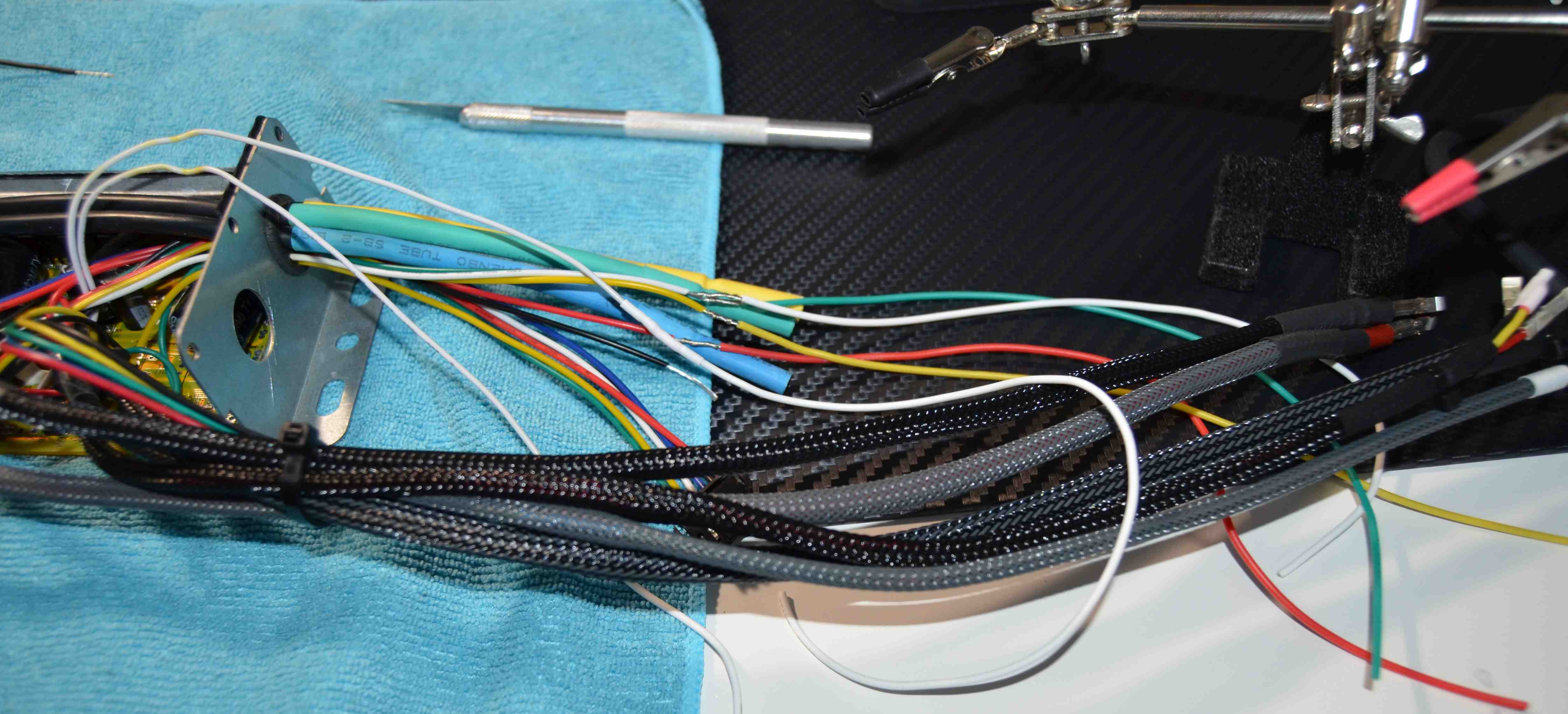

Olá malta,
Terminei a extensão dos fios do controlador...de origem são muito curtos. Comecei a enfiá-los pelo buraco da caixa da bateria... :lol: :lol: Estava a ver que não cabia. Tive que persuadir um pouco.
Agora vamos ligar tudo... :geek:
Luís.

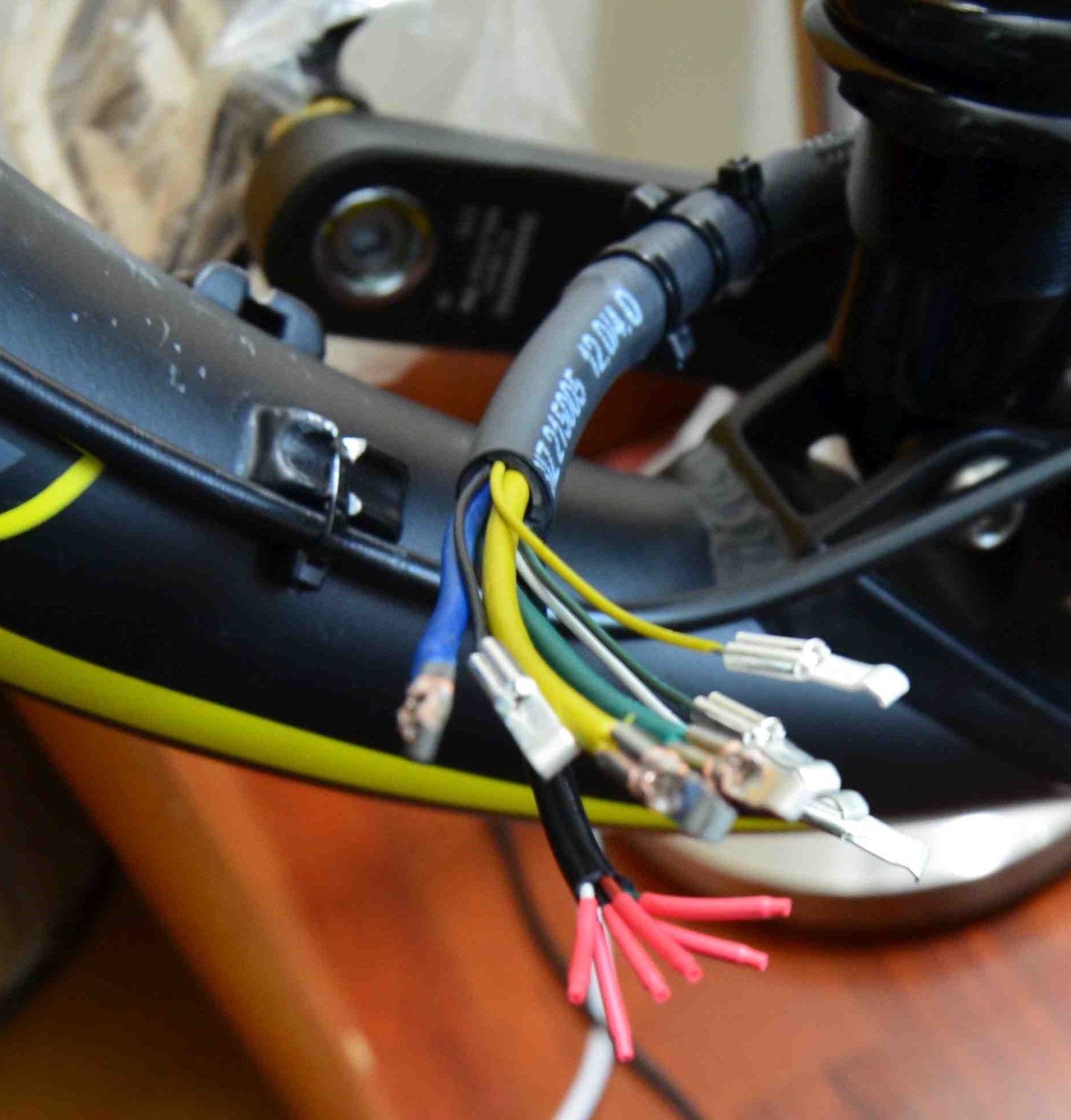

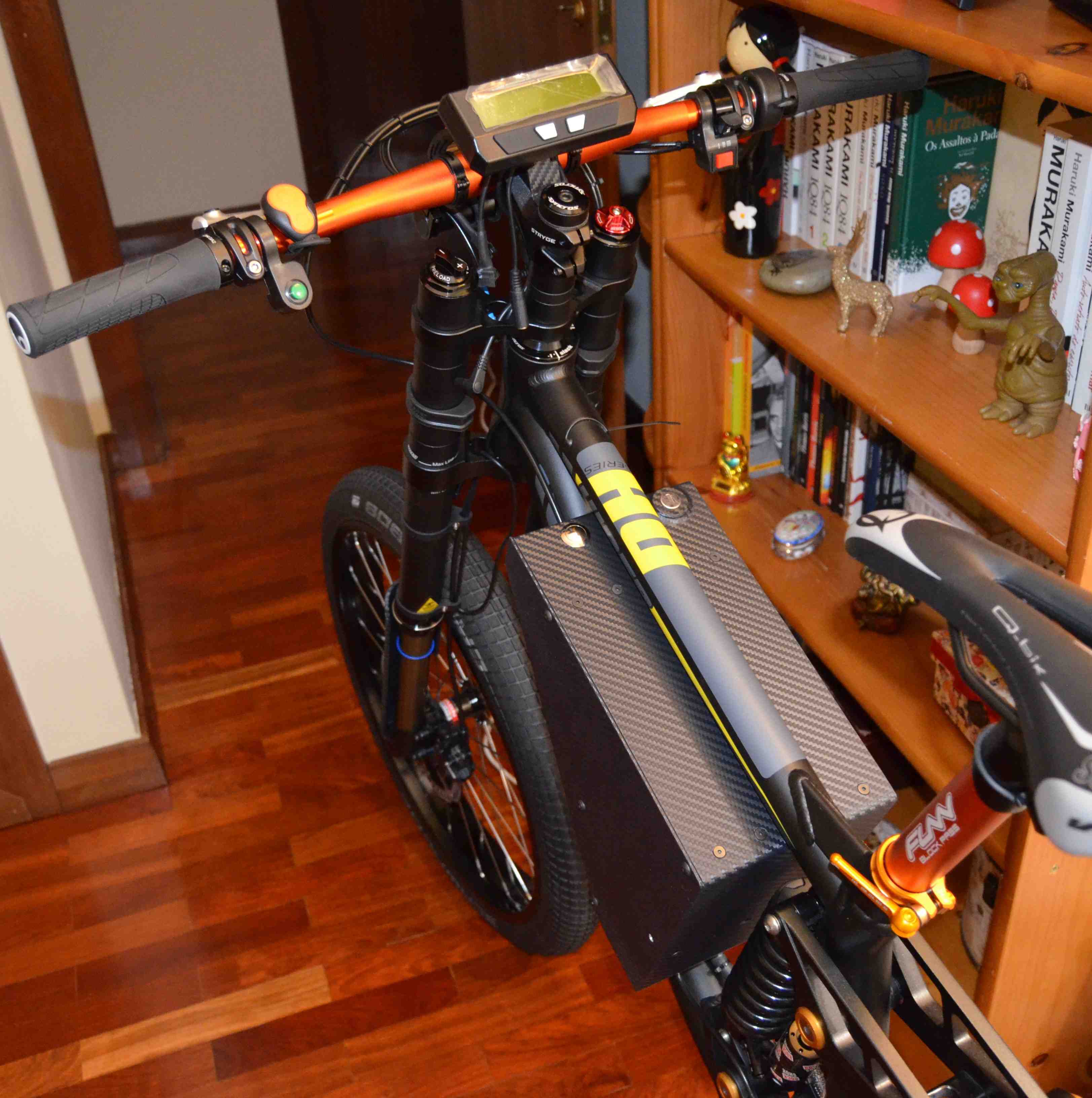

Olá malta,
serges, obrigado pelos comentarios e sem dúvida uma excelente ideia.
Hoje liguei a bateria para verificar as ligações dos halls sensors e phases...Tudo espectacular. Sistema anti-faísca, chave de ignição, botão de regen, botão de 3 niveis de potencia...tudo a funcionar na perfeição.
Agora posso fazer as ligações definitivas, rodar o pneu da frente (está ao contrário) apertar os parafusos todos, instalar a corrente e se tudo correr bem...viagem inaugural (Oficial). 8-) 8-) 8-)
Luís.
