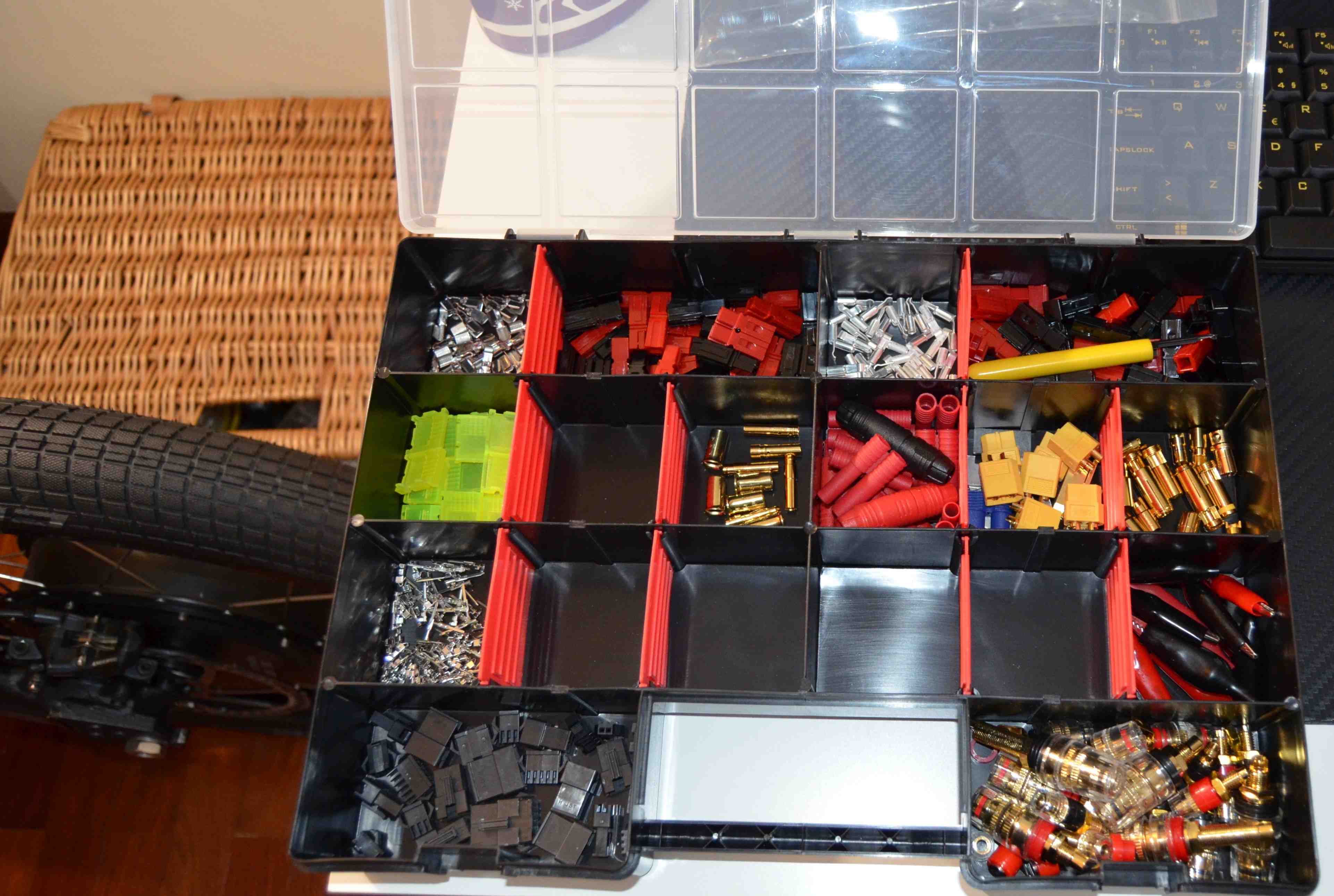

Olá gente,
Tenho andado a efectuar as ligações para as chaves e pré-charge. Entretanto chegaram ligações Anderssen de 30 amperes, para efectuar ligações de baixa amperagem, como os halls-sensors e outros...
Quando estava a retirar o "canhão" para a ignição, infelizmente , danifiquei o vinil de carbono...quase que me dava uma coisinha má...
imaginei as horas de trabalho que seriam desperdiçadas. Nem sei bem como, mas, arranjei maneira de corrigir e apenas se nota uma emenda e mesmo essa, vai ser tapada pelo tubo superior do quadro---que alívio...
Luís.
