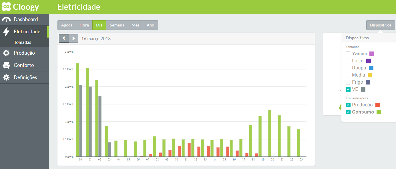

Tens alguns exemplos:
- Cloogy
- Eot
- Engage Efergy
Eu tenho Cloogy e gosto bastante.

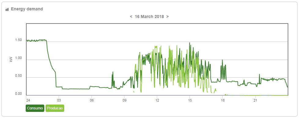

Eu também tenho um sistema Efergy a funcionar em trifásico e com auto-consumo também em trifásico. Tens que ter 1 hubs e 2 sensores com 3 pinças cada (neste caso para o trifásico).

O Efergy tem 1 HUB e suporta vários sensores.
Cada sensor tem 3 entradas e pode ser configurado para ler consumo ou produção.
Em cada entrada do sensor é ligada uma pinça amperimétrica que faz a leitura da corrente que passa num condutor (por efeito de Hall).
Prós: preço
Cons: não suporta tarifas bi-horárias e a interface web/mobile é muito fraca
Prós: preço
