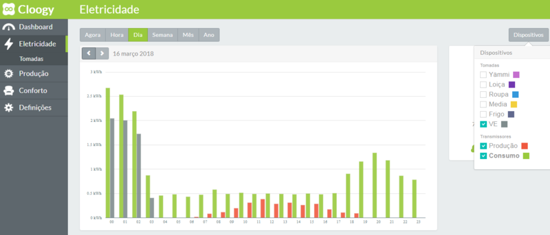

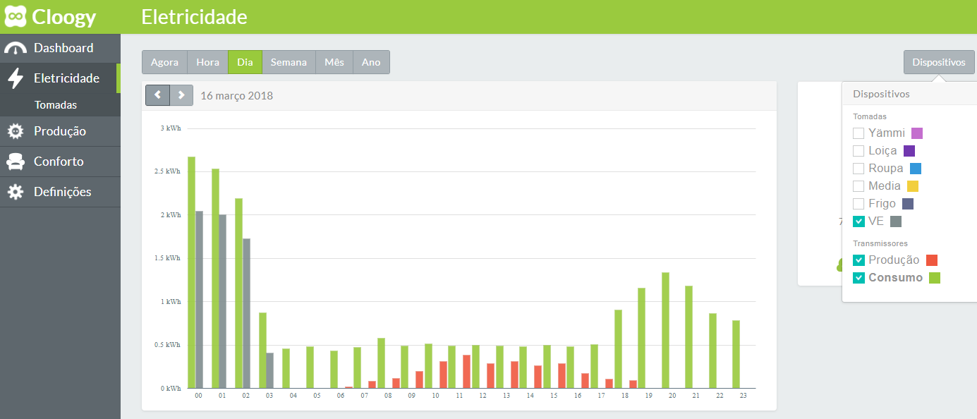

Re: Melhor controlador de consumo no mercado
Tens alguns exemplos:
- Cloogy
- Eot
- Engage Efergy
Eu tenho Cloogy e gosto bastante.

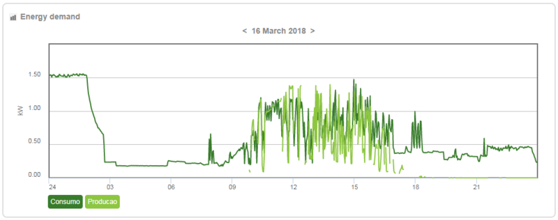

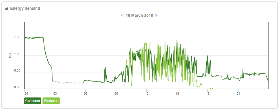

A plataforma on-line é gratuita.
Eu também tenho um sistema Efergy a funcionar em trifásico e com auto-consumo também em trifásico. Tens que ter 1 hubs e 2 sensores com 3 pinças cada (neste caso para o trifásico).
