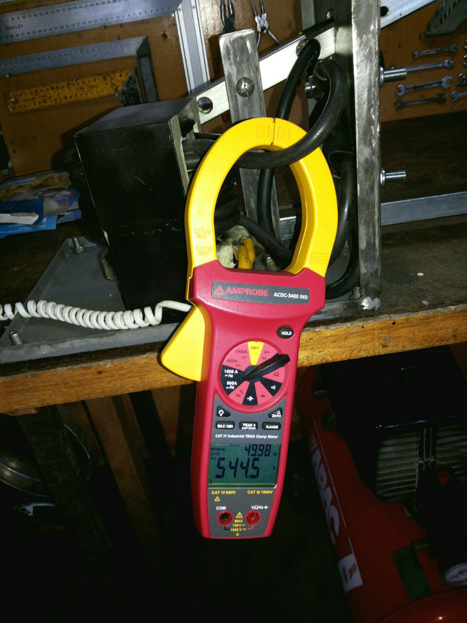

Mesmo com uma ponteira fina, consegui esta corrente, por mim está óptimo..
Para saber a potência em watts, é só multiplicamos a tensão pela corrente.

apesar de serem "só" 6v eu não punha ai a lingua... :)
não é só multiplicar pois a tensão medida é em vazio, e a corrente praticamente em curto, para potencia mediria no primário.
Mas o que interessa para soldar são esses valentes 544A!
lembrou-me que preciso de mais um brinquedo: clamp meter

gigaz Escreveu: terça fev 26, 2019 7:41 pm apesar de serem "só" 6v eu não punha ai a lingua... :)
Só a partir dos (60V) é que o nosso corpo começa a sentir realmente o choque ;)
Sim..! Quanto mais carga colocar (por exemplo numa ponteira mais grossa) a corrente sobe ainda mais, e a tensão cai na mesma proporção até (0V)...
Como é óbvio, esta potência está longe da nominal do transformador, já por si muito saturado, com um enrolamento primário com poucas espiras, resultando numa resistência muito baixa, mas como na solda ponto fica neste estágio pouco tempo dá para safar...
Estes transformadores (mesmo no formato original) são dominados de alta corrente, mesmo em vazio ficam a desperdiçar uma enorme quantidade de energia, por este facto não podem ficar muito tempo ligados...

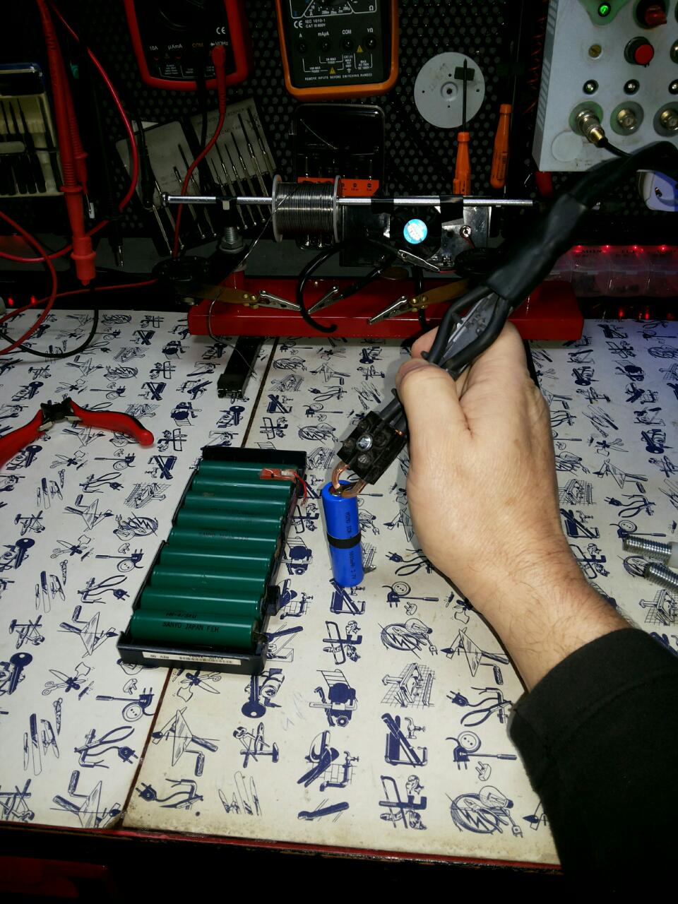

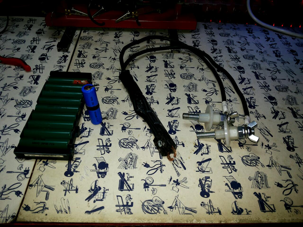

Solda manual pronta, ficou muito simples mas prática :)
Ainda não tinha falado, mas vai levar um pedal que terá a opção de mudar o acionamento tanto na garra, como na solda móvel.
Agora vou me dedicar à construção do resto do gabinete.
Está a ficar mais interessante do que tinha pensado.

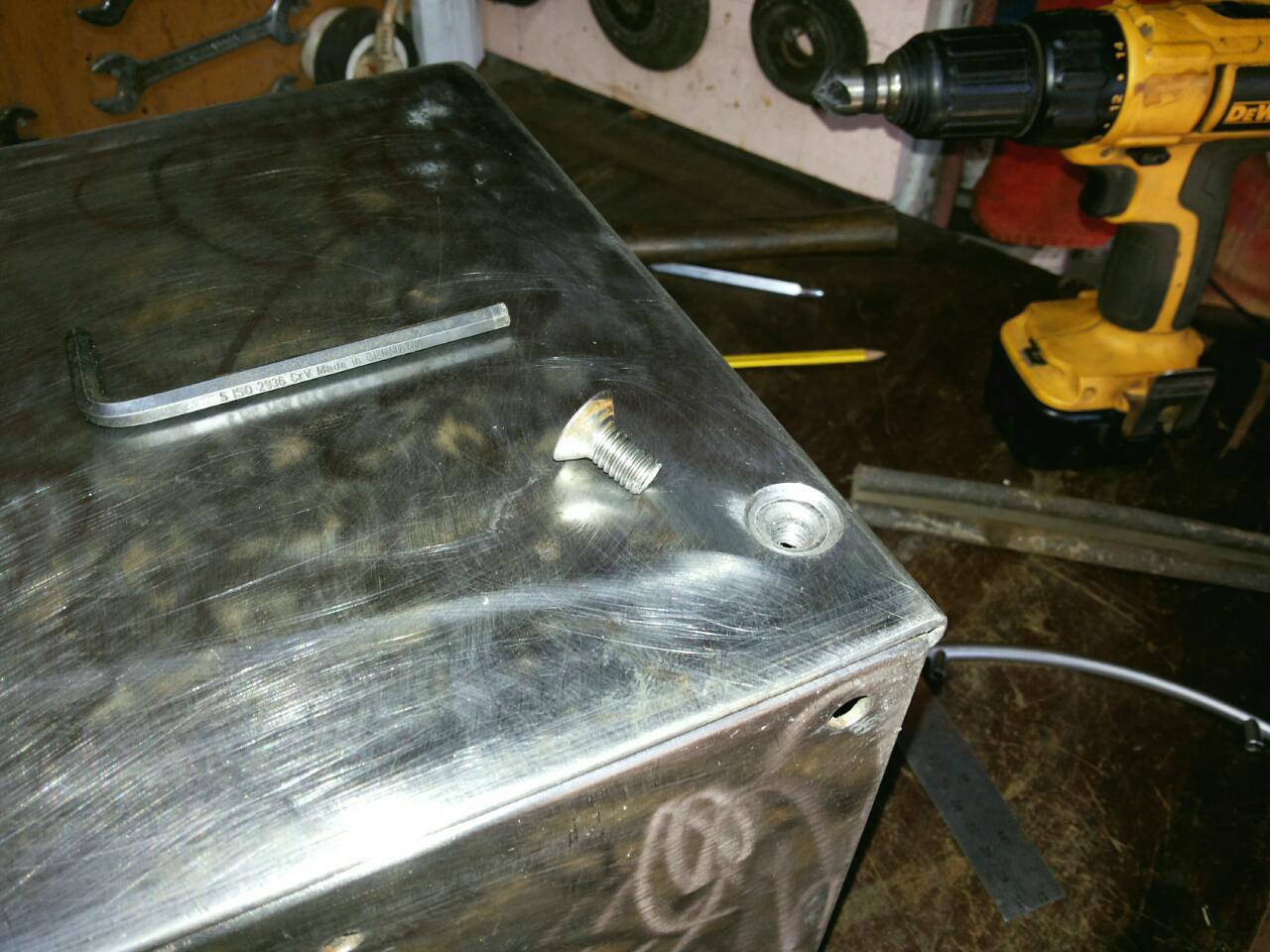

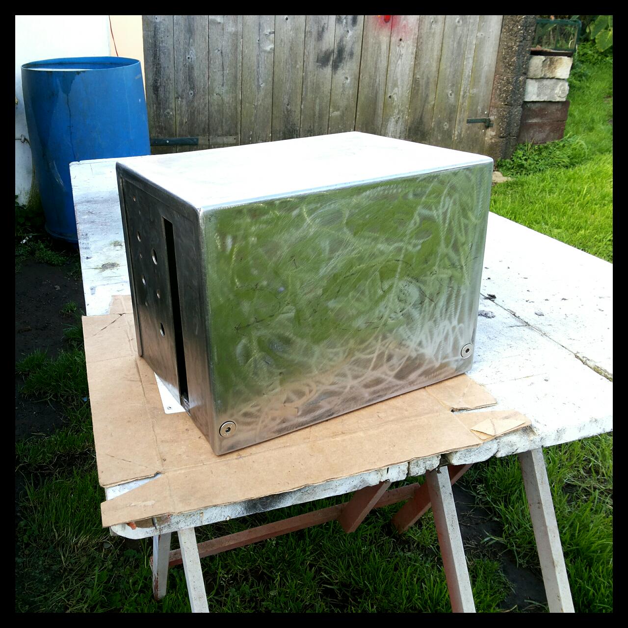

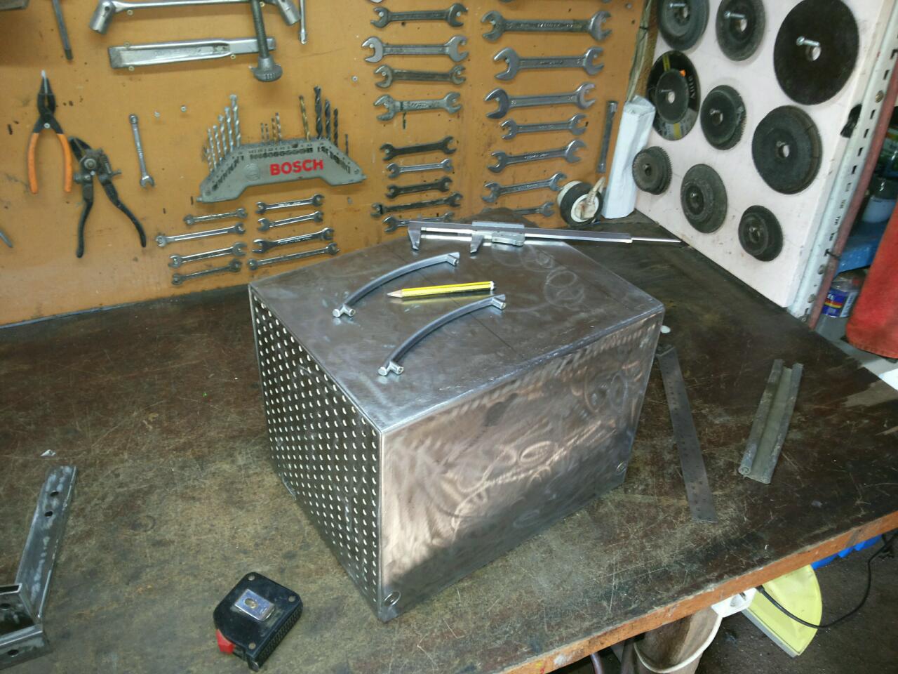

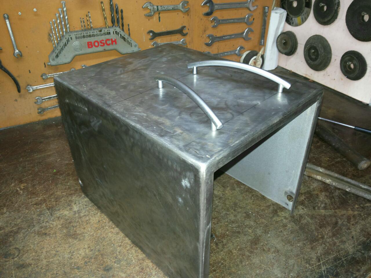

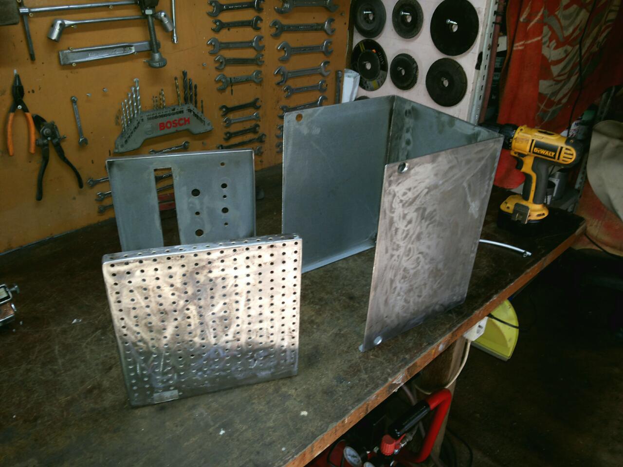

Voltando ao projeto, o resto do gabinete, apesar de trabalhoso, ficou mesmo como eu queria, até fiquei surpreendido com o resultado, pois foi a primeira vez que fiz algo do género.

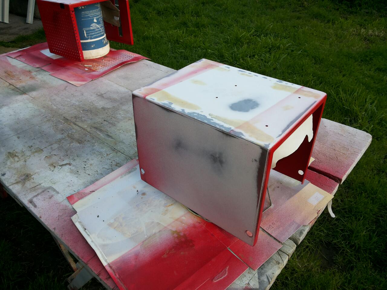

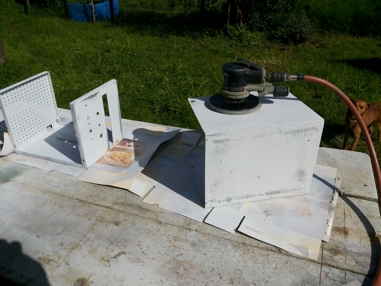

Vamos retomar os trabalhos na solda ponto, agora na pintura do gabinete. Como quero que fique com um bom acabamento, vou fazer as coisas como devem ser, mesmo que isso implique mais trabalho..
Será com tinta de carro acrílico, com duas camadas de verniz por cima.
As cores serão cinza e vermelho, com mistura de pigmentos de ambas as cores, para dar uma cor com efeito metalizado na pintura final.
Muitos acharão um desperdício aplicar tinta tão cara neste aparelho, mas se formos ver bem as coisas, esta tinta tem muito mais rigidez mecânica contra riscos, mantendo o brilho em toda a vida útil do aparelho.
Já se fosse pintado com tinta normal, ao fim de algum tempo o brilho começava a desvanecer, riscava facilmente, etc..

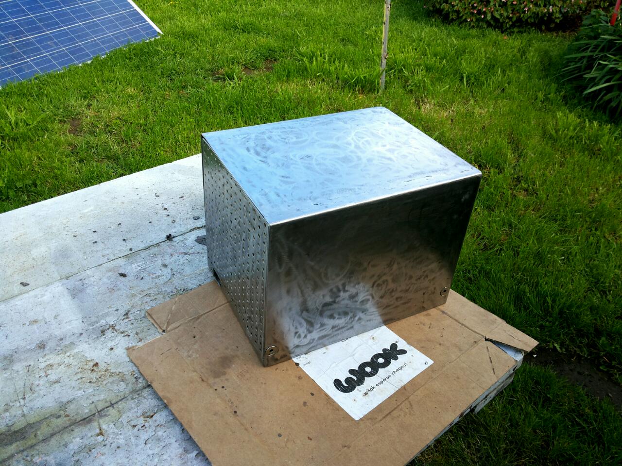

Continuando com as pinturas.
Um pequeno descuido na última demão de verniz, e lá vou ter que lixar e pintar tudo de novo... :(
Os vernizes nunca são fáceis de aplicar, mesmo pintores com experiência.
Quanto à parte de cima do gabinete, ficou perfeita. Depois mostro no final.
