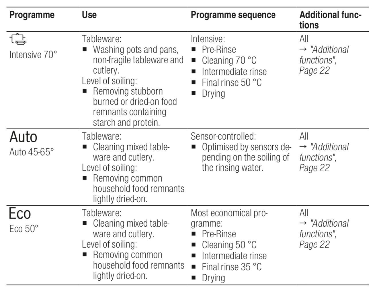

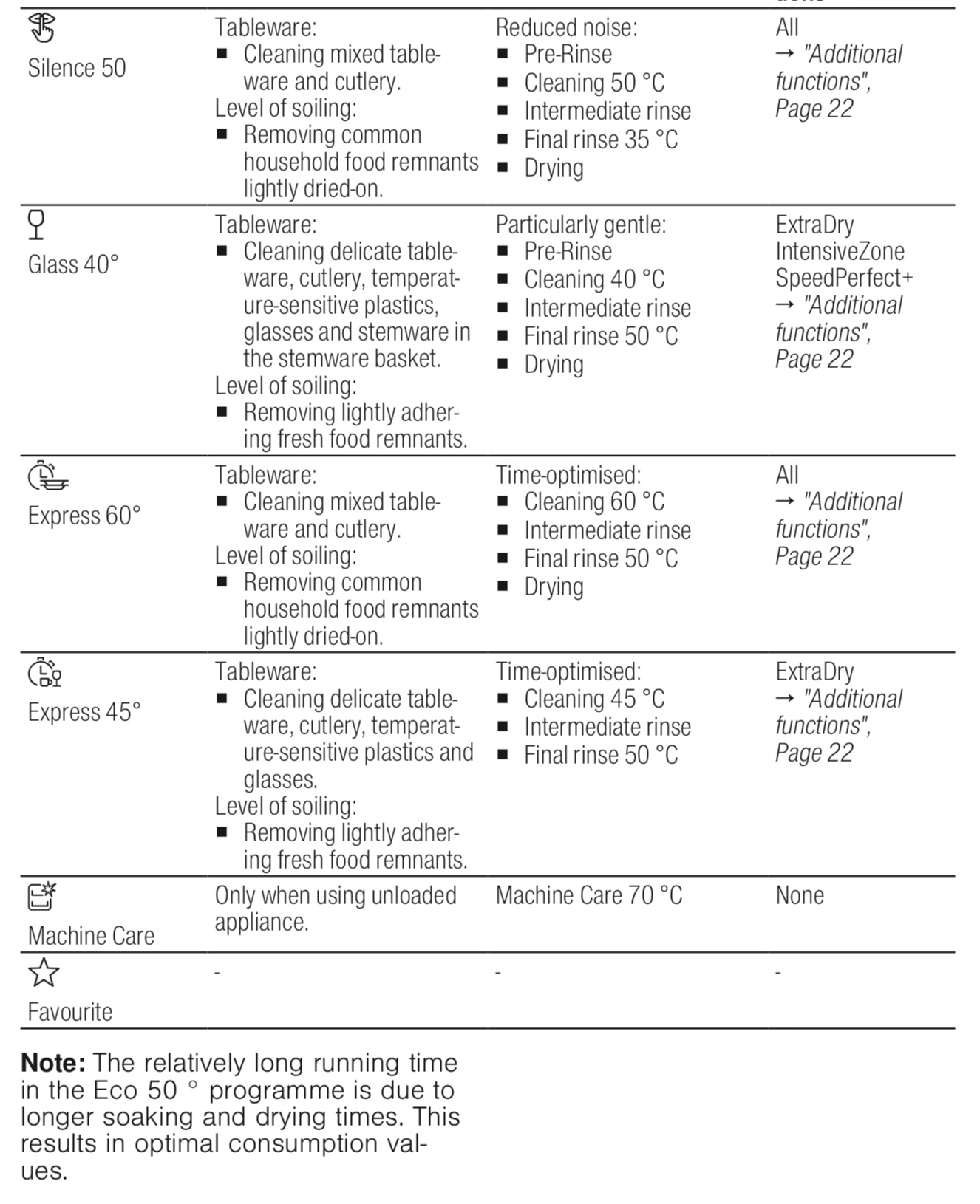

Re: Máquina de lavar loiça alimentada com água quente
Mensagem por joaocunharamos »
Quintas2 Escreveu: ↑quinta abr 08, 2021 2:42 pm - No programa de lavagem rápido (1hora), a admissão de água a 55ºC (temperatura no termoacumulador) origina um consumo de energia de 0,9kWh/ciclo, em vez dos 1,3kWh/ciclo com admissão de água fria. É uma poupança considerável.
Tabela Consumos Máquina Loiça.PNG (5.54 KiB) Visto 21104 vezes
Faz sentido. Assumindo um uso de 8.6L de água, a energia para aquecimento é cerca de 8.6 L * 0.00116 kWh/L°C = 0.01 kWh/°C.
O programa intensivo tipicamente usa água de 65°C a 70°C, o que fica acima da temperatura de 55°C de entrada. Com o pré-aquecimento da água fria de 15°C para 55°C, os 40°C de diferença levam à poupança de 0.40kWh, reduzindo de 1.3kWh para 0.9kWh.
Pode não ser tão directo, em particular no programa ECO, porque a máquina poderá usar água fria ou menos quente (35°C por exemplo). A maior parte do consumo neste caso é a rotação da máquina e secagem (0.6kWh).

Minha máquina:
Programa ECO
Lavagem a 50°C, Enxag. final a 60°C
Programa Rápido
Lavagem a 65°C, Enxag. final a 70°C
Obrigado pelos cálculos João. Não cheguei a esse nível.
O meu objetivo foi a escolha do programa mais adequado ao aproveitamento FV e do NetMeeting. A opção é a do programa rápido, exceto dias de céu muito nublado. De qualquer forma, enquanto o Covid não se for embora, se é que vai, é o programa rápido ou o intensivo, 70°C.
O objetivo desta partilha foi com essa intenção e o de alertar para a configuração do parâmetro de admissão de água quente, pelo menos para quem tiver máquinas similares (grupo Bosch/Siemens/ Balay. Possivelmente outras marcas).
Esse programa ECO desse manual, com enxaguamento a 35°C, deve originar uma secagem menos eficiente, mesmo que tenha secagem ventilada. Mas dá sempre para abrir a porta e deixar secar ao ar (se não for daquelas que abrem a porta automaticamente no final da lavagem), com maior poupança energética.

Quintas2 Escreveu: ↑sexta abr 09, 2021 4:55 am Esse programa ECO desse manual, com enxaguamento a 35°C, deve originar uma secagem menos eficiente, (...)
Verdade. É um manual Bosch duma máquina série 4 mas escolhi à sorte.
Obrigado pela partilha.

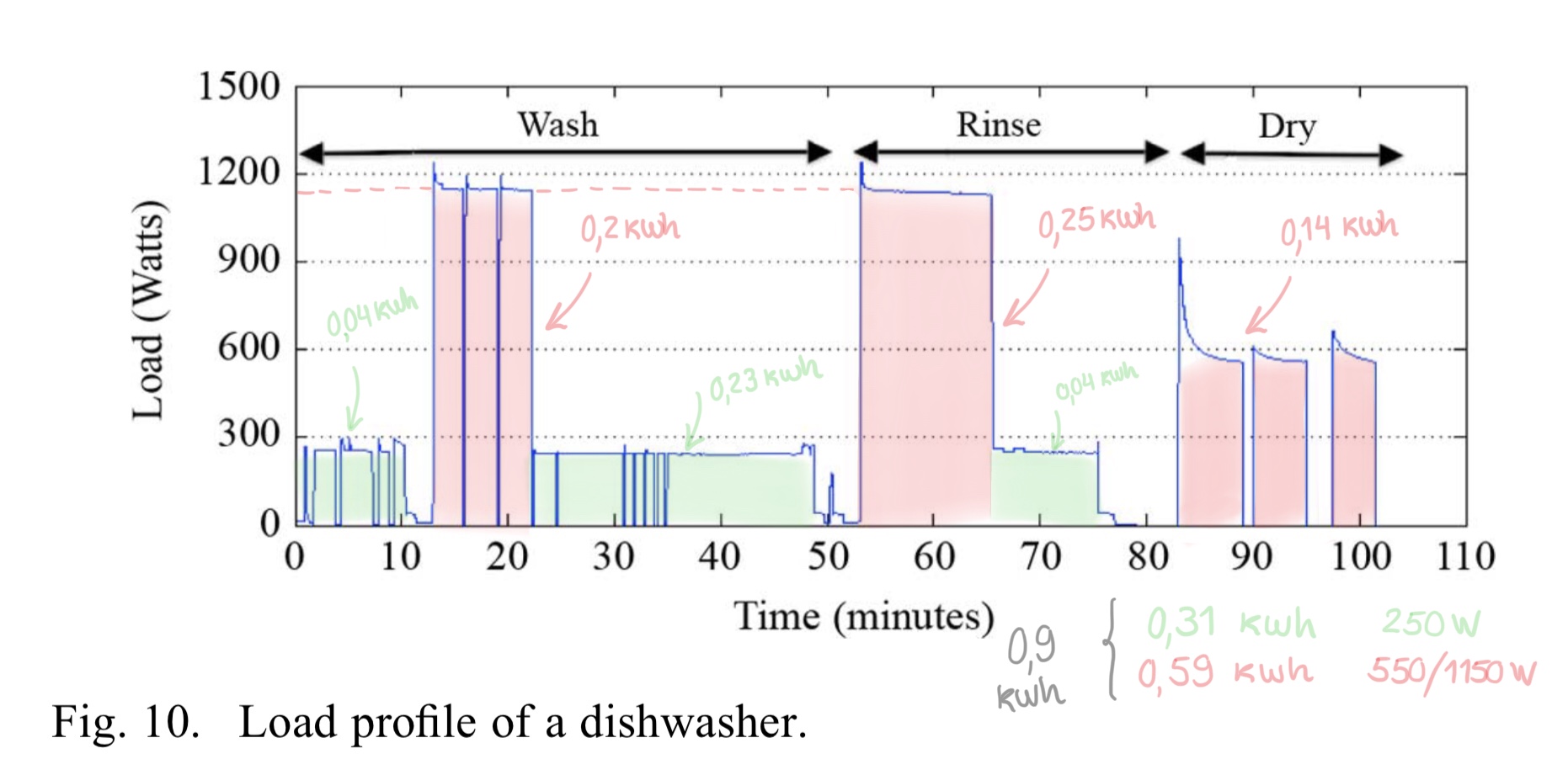

Se interessar: o perfil de consumo de uma máquina de lavar LOUÇA.
Se o motor estiver a funcionar ao mesmo tempo que a água é aquecida, então até 0.1kWh são dos motores e não do aquecimento. Isso bate certo com os teus números, Quintas.
A minha maquina de lavar ROUPA, por outro lado, verifiquei agora que usa 50L !!! de água por lavagem mas só 0.45 kWh de energia. Significa que só cerca de 3-5L são aquecidos e não faz muito sentido usar água quente.

Sem aquecer a água, a minha consome 30-40W no programa ECO e 50-60W no rápido. Pelo ruído, dá a impressão que os braços de lavagem funcionam alternadamente no Eco, pois lava com menos água. A pressão da água também é maior no rápido.
Quanto à da roupa, tenho bi-térmica, mas é verdade, não justifica.

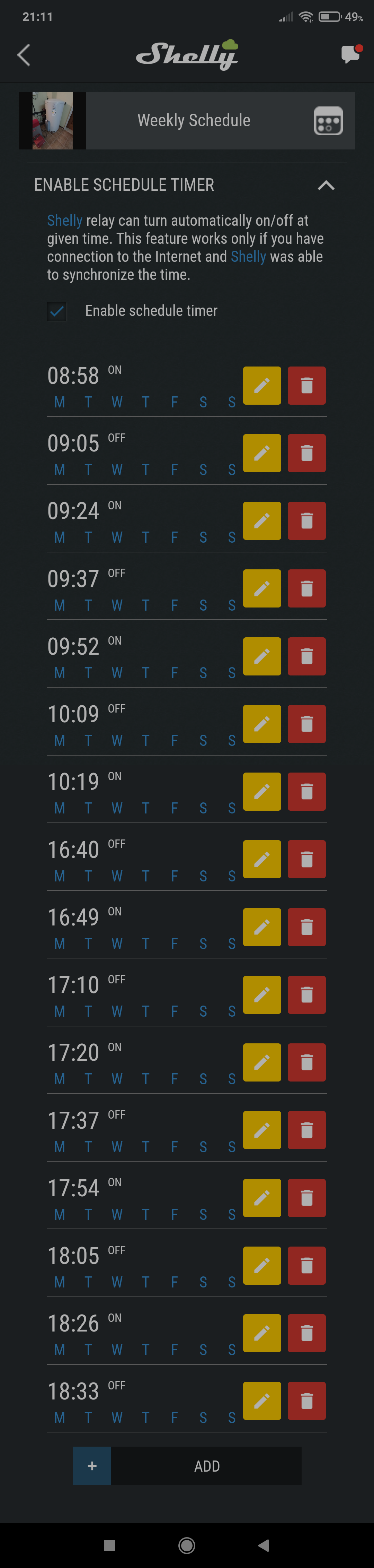

Com o Shelly já a funcionar, estou a testá-lo para gerir a resistência elétrica do termoacumulador, por forma a aproveitar toda a eletricidade produzida, aproveitando o netmetering quarto-horário.
Os tempos on/off da resistência dependem da potência fotovoltaica instalada, da potência da resistência elétrica e dos restantes consumos da casa.
Assim, para uma utilização num dia de céu limpo, considero a programação horária, do género:

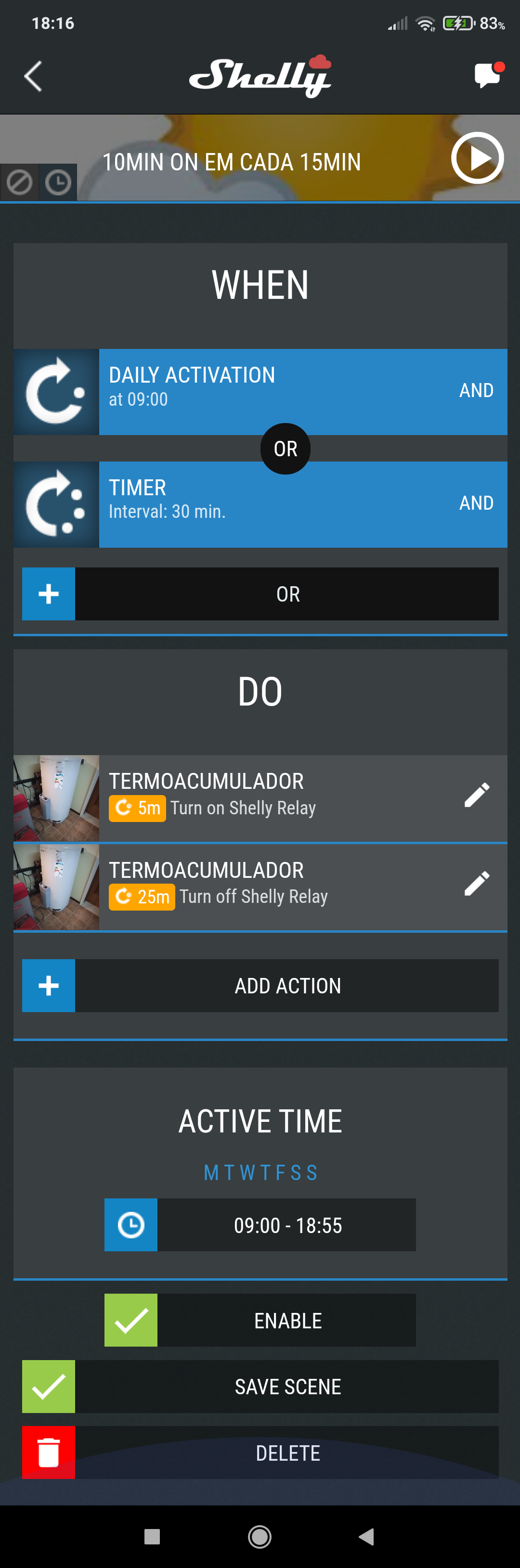

Criei 3 cenários, para dias de céu com núvens:
Céu muito nublado, resistência On durante 5 min. em cada quarto de hora.
Céu parcialmente nublado, resistência On durante 7 min. em cada quarto de hora.
Céu pouco nublado, resistência On durante 10 min. em cada quarto de hora.
Para garantir que os cenários funcionam sincronizados com os períodos de 15min. do netmetering, tenho o relógio certo com o relógio do contador de eletricidade e cada cenário deve ser ativado ao início de um qualquer quarto de hora.
Cenário de resistência On durante 10 min. em cada quarto de hora:

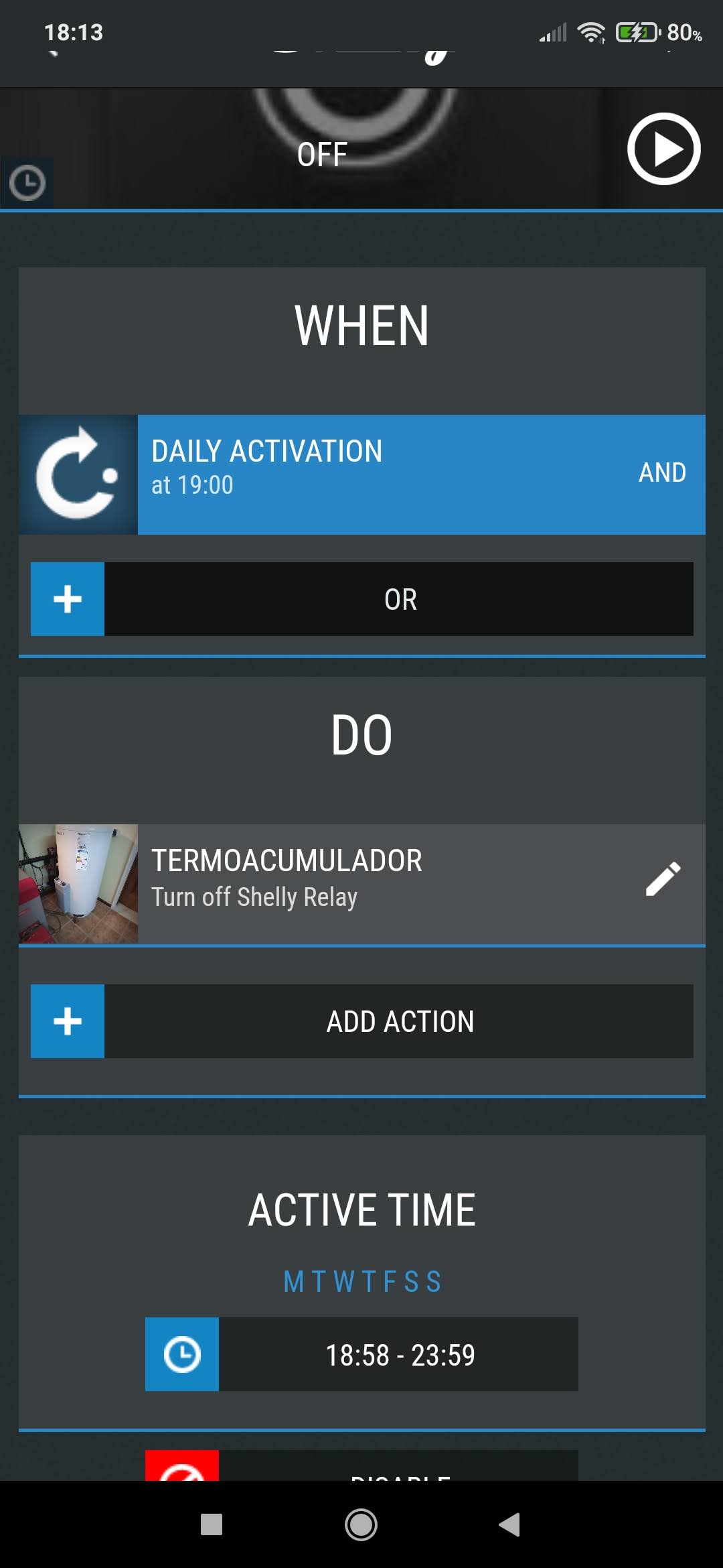

Finalmente, para garantir que a resistência não fica ligada após as horas de sol, criei um quarto cenário, que a desliga todos os dias às 19h.

Desculpa, não sei se estou a entender a tua questão.
A resistência elétrica passa a ser alimentada pelo Shelly.
Pelo Shelly podes ligá-la ou desligá-la, da forma como entenderes, com todas as programações que o Shelly permite.
Exemplo:
Primeiro fiz um perfil de produção dos painéis em dias de céu limpo, de manhã à noite. Fiz isso tipo uma vez por mês, ao longo de um ano, para ver a variabilidade anual. Concluí que a variação não é muito grande, para a mesma hora do dia. A mudança de hora de inverno/verão tem que ser tida em conta.
Os meus consumos de base são 300W.
Se, às 9h15 estou a produzir 500W e só gasto 300W, sobram 200W.
Se a minha resistência for de 1000W, cada 1 minuto com resistência On consome 5min de excedente 200W. Assim, no quarto de hora entre as 9h00 e as 9h15, se a resistência funcionar 3min, consumi todo o excedente desse quarto de hora.
E assim faço para todo o dia
Mudei a resistência elétrica por forma a que, nas horas de pico de produção, a resistência + consumos base consumam toda a produção.
Para dias de céu meio nublado, uso um cenário do Shelly que, nas horas de pico, a resistência não liga todo o quarto de hora, mas apenas metade.
Na verdade, como tenho sempre gente em casa e os consumos estão muito bem escalonados ao longo do dia, não uso ainda muito estes programas do Shelly, mas está já preparado para o fazer. Em dias que não está ninguém em casa, é muito útil.
