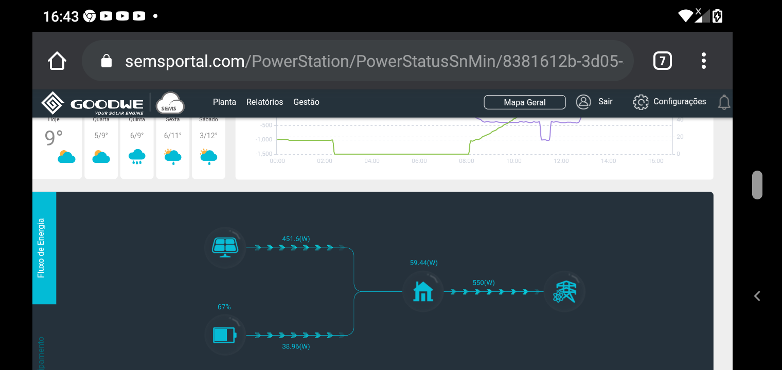

Penso que vão 3 fotografias eu sei que o inversor tem limite de descarga, mas conforme está na fotografia não é nada fora do normal, seriam 250w o inversor acho que chega aos 1000 e tal watts de descarga, tanbem me disseram que ia sempre alguma coisa para a rede mas acho que o que está a ir para a rede é excessivo, quantos watts é que o seu inversor deixa passar para a rede?
Na outra fotografia pode-se ver o inversor carregar a bateria e ir buscar corrente a rede para alimentar a casa quando o fabricante diz que primeiro vai buscar corrente para alimentar a casa e só depois se houver excesso é que vai carregar a bateria o que não é o caso

Pedrolima não é o caso, aqui é logo no início o inversor vai buscar corrente a rede para alimentar a casa para tudo o que vem dos painéis irem carregar a bateria, nas baterias dos carros é o que acontece, no meu nos carregadores rápidos demora quase tanto dos 0 aos 80% como dos 80 aos 100% e no carregamento normal (230v) nos postos da mobi-e chega a desligar o posto porque o consumo é pequeno de vez em quando porque ele está a fazer a equalização das baterias e o posto pensa que já está carregado mas não é o caso aqui.

O instalador tem conhecimento do que se está a passar e descartas-se a dizer que é mesmo assim já me enviou um vídeo de um inversor vitron a injectar na rede mas não me disse qual o modelo do inversor em como estava programado porque o goodwe tem várias configurações inclusivamente o autoconsumo com venda a rede o que faz sentido o que não estiver a ser consumido ser injectado na rede, por isso é que queria saber se alguém tem um inversor destes porque este é dos que estão aprovados pelo serup (Dgeg) para a microprodução, e também não deve ser para proteção da bateria porque independente da carga da bateria e da potência a que está a carregar faz isso, já enviei um e-mail para a goodwe a relatar o que se passa eles já reconfiguraram o inversor mas está na mesma, eles estiveram fechados até ao dia 17 de férias e têm-me enviado as produções diárias, não sei saem automaticamente ou não, hoje já enviei um e-mail para eles porque o meter está a quase 40 metros, e nas especificações dizem que no máximo são 30 metros o instalador diz que não tem problema que funciona, já a semana passada enviei um e-mail ao instalador para vir acabar o trabalho porque não ligou a terra aos painéis nem a bateria, o inversor está ligado a terra mas pelo cabo que vai ao quadro, estou a espera da resposta da goodwe para depois saber o que tenho que fazer.
Não consigo enviar a foto do inversor e da bateria aqui

Aqui vai a foto do inversor e da bateria de sem as ligações de terra
