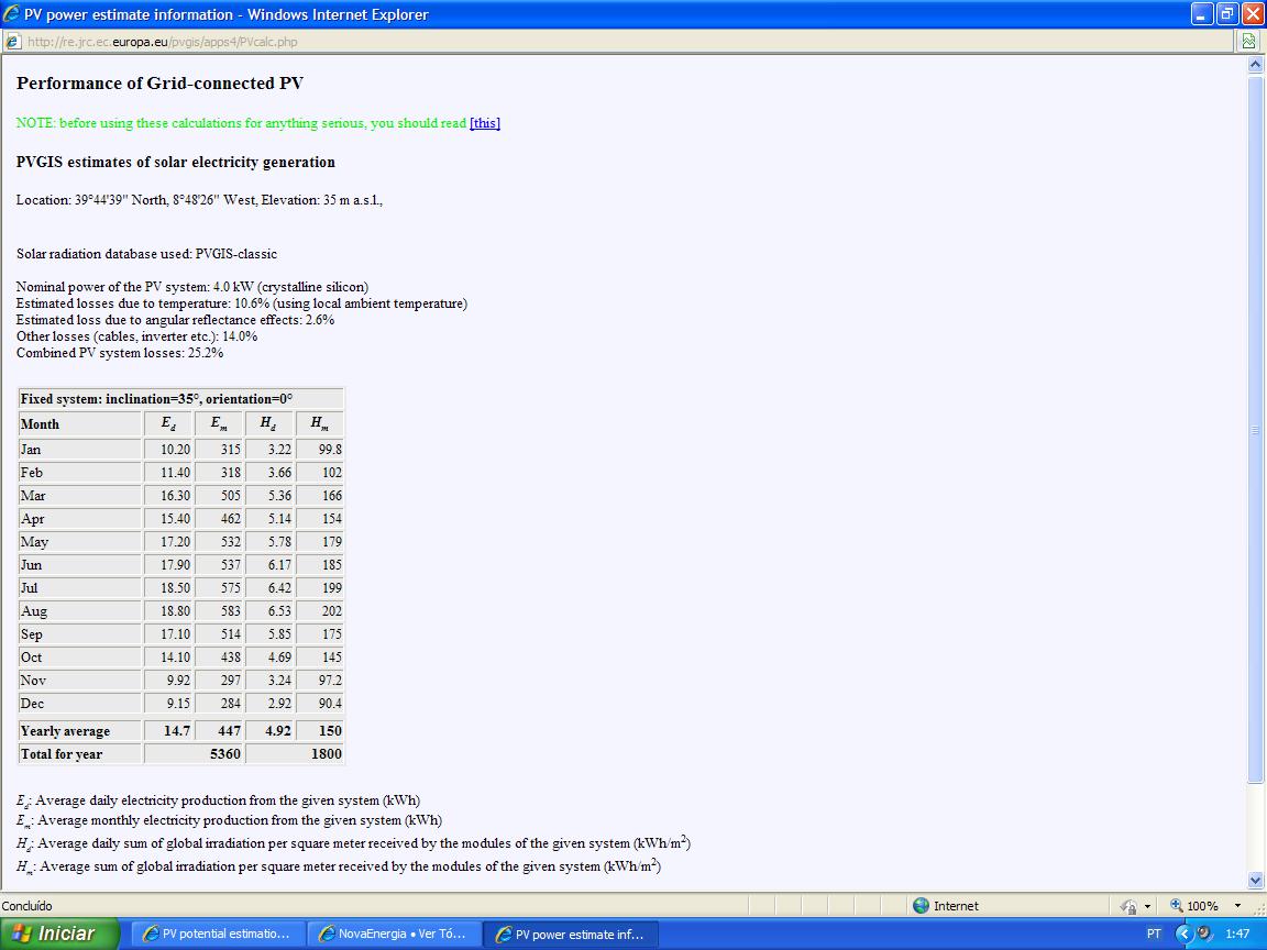

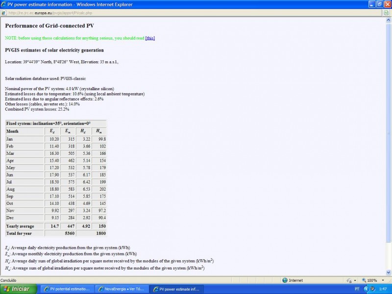

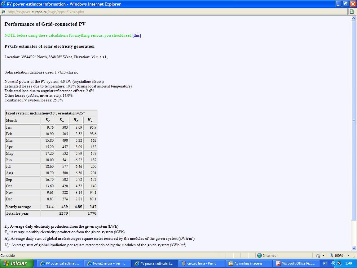

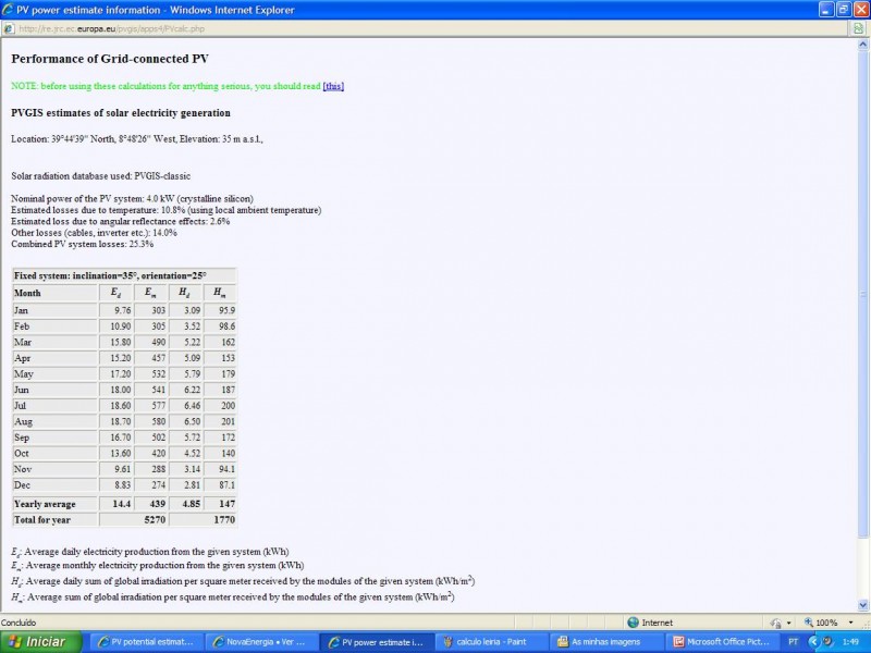

olá carlos, estive neste sitio
http://re.jrc.ec.europa.eu/pvgis/apps4/ ... map=europe
a fazer uma simulaçao com 4000wp de pot. de paineis para um sistema fixo e em relaçao ao desvio de 25º a diferença de produçao nao é muito relevante dá uma diferença de 100kw anual a menos em relaçao ao sistema orientado a 180º sul.

A produzir acima dos 4200W/h
