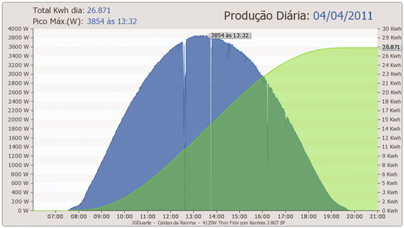

eu estou a 0,8 kms do pt e último da linha (8 casas na rua)... várias reclamações e nada feito.
o meu inversor (xantrex 3.8gt sp) desligava aos 253v previstos na lei (230v+10%), pedi o software ao fabricante para alterar os parâmetros, passou a desligar aos 260v (máximo permitido por este modelo).
reparem no gráfico de hoje:
às 12:35 começou a desligar, solução: ligar o sistema de rega (enquanto os 1000m2 de relva tomavam banho tudo ok).
cerca de 50 minutos depois a bomba de rega desligou... pois o xantrex também... solução? mais 50 minutos de rega!
o relvado agradece, as topeiras também... até o sr. "mexia" agradece... o pior é que qualquer dia o fmi tb agradece!
