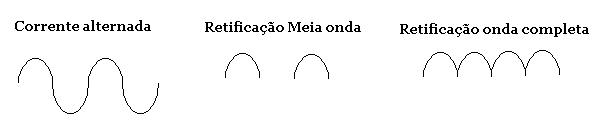

fpereirainventor Escreveu: que é isso de meia ou onda inteira??
- o que dá mais potência a meia ou a inteira??
a onda da corrente alternada é composta por um semi-ciclo positivo e um semi-ciclo negativo. a retificação em meia onda retifica apenas um deles e em onda completa retifica os dois.
em onda completa a tensão contínua obtida fica mais estabilizada, no entanto como a corrente precisa passar por dois diodos, há uma queda de tensão de 1,2v. em meia-onda, como só é necessário um diodo para cada fase, a queda é de 0,6v. no entanto não há muito o que se preocupar com esta queda. e é preferível retificar em onda completa.
em onda completa se obtém mais potência, pois em ambos os semi-ciclos a carga estará alimentada.

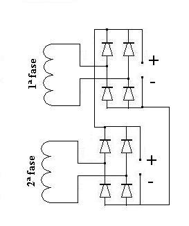

fpereirainventor Escreveu:deslpem lá.
os i, inicio das primeiras bobines, de duas fases neste caso, ligo um ao outro?
obrigado.
cumprimentos f.p.
não. a não ser que queira ligar as duas fases em série, formando uma só. não recomendo.
independente da quantidade de fases que possui um gerador, a retificação em onda completa é a mais recomendada. então, como possui duas fases, use duas pontes retificadoras. ligue os dois fios de cada fase nos terminais ac de cada ponte. e interligue os terminais positivo das duas pontes, fazendo assim o terminal positivo de saída. e interligue também os negativos.
