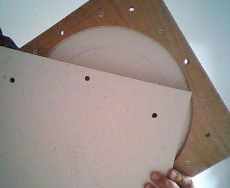

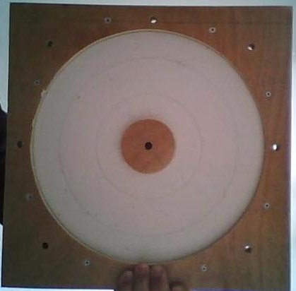

MOLDE DO ESTACTOR
Fiz um molde para o estactor, com madeira reaproveitada de velhos moveis. Os círculos desenhados na madeira servem para posterior orientação, da colocação das bobinas.
O molde do estactor e a respectiva tampa.

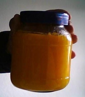

Frasco de cera para untar os moldes.

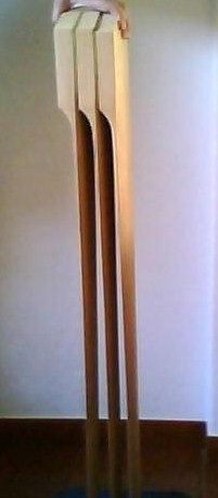

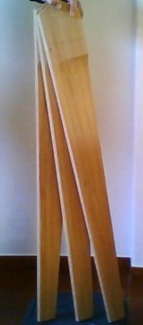

PÁS
Para as pás tenho umas tábuas de teca, para converter em ripas finas colar á pressão e fazer as pás. Gosto de usar este método de junção da madeira, porque permite escolher as melhores partes. As pás feitas desta forma não empenam porque os veios da madeira ficam a fazer forças opostas. Em baixo as pás já feitas.

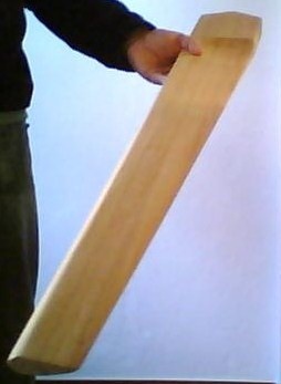

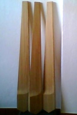

Pretendo pinta-las com primário epoxy e tinta para embarcações
nestas imagens vê-se perfeitamente a forma aerodinâmica
As medidas são 1m de comprimento 14cm na base e 6cm na ponta. Uma pá bem feita tira melhor rendimento do vento e alivia a pressão nas pontas. Aqui pela Internet á variados sítios onde ensinam passo a passo como fazer.
