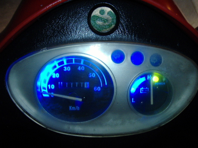

11111,1 Kms
Hoje cheguei a esta marca 11.111,1 kms , com a Evader a circular perfeitamente bem , neste momento o pior que a mota tem são os ruídos , tenho que comprar molas de fixação novas para os painéis , painéis estes que penso ter encontrado uma solução para retirar os ruídos parasitas das nossas Chinas, já testei num painel , mas como era pequeno ainda não se nota muito , dentro de dias espero divulgar aqui a minha solução.
Tenho ainda um ruído no braço traseiro , que penso ser o eixo do braço que deverá já acusar folga.

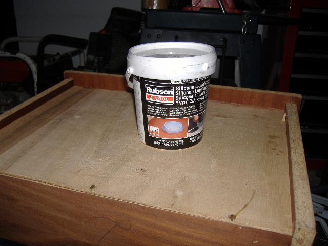

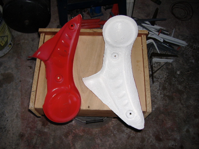

Como tinha dito no comentário anterior ando a testar soluções para retirar os sons parasitas dos painéis .
Os nossos painéis chinocas são feitos de plástico , mas com uma espessura minima , o que os torna mais frágeis e quebradiços mas acima de tudo vibram muito, vibração essa que os torna ruidosos , e é precisamente na vibração que tenho vindo a testar alguns produtos.
O que tenho feito é aplicar um produto flexivel pelo lado de dentro dos painéis , tentei uma fita emborrachada , é dificil de aplicar e moroso , tentei fita esponjosa , fácil de aplicar , mas fácil de descolar , o que me ofereceu melhores resultados foi borracha liquida , da mesma que se usa para vedar infiltrações nos telhados , não é muito fácil de aplicar com pincel mas aplica-se, o mais fácil de aplicar e com resultados excelentes foi silicone liquido.
Este produto depois de seco fica tal e qual o silicone que conhecemos em tubo , e aplica-se como se de uma tinta se tratasse, aplica-se em duas camadas de 1 a 1,5mm cada , e posso-vos dizer que ao bater num painel sem tratamento e noutro com tratamento a diferença é notória para melhor o painel torna-se mais forte , fica mais resistente e mantem a flexibilidade devido ao silicone , ficando ainda sem vibrações, como contra é principalmente o aumento de peso.
Assim que possa vou desmontar a mota toda , aplicar molas novas nos paineis , parafusos novos de inox de preferencia , aplicar o produto nos painéis e na junção entre paineis colocar uma fita esponjosa ou de borracha para isolar uns painéis de outros .
Na foto em baixo vê-se a aplicação do produto , não se vê bem , mas as concavidades levaram um pouco mais de produto bem como as nervuras e dobras para reforço.
