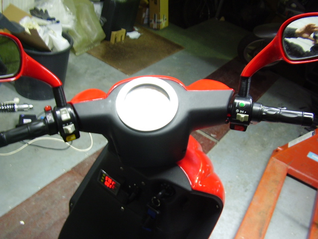

Com os Kelly podes escolher a percentagem de regeneração, e até ter um desacelerador só para essa função.
Aceleradores de meio punho, um dos quais com interruptor, que serviu para a marcha-a-trás.
2014-02-23 12.46.13.jpg (142.9 KiB) Visto 2801 vezes
A desvantagem numa bicicleta é ter o travão da frente do lado esquerdo, e assim, desacelerando com uma mão e travando com outra não equilibra as forças deixando a roda da frente livre.
Para uma mota, onde o travão da frente é do lado direito, isso já não acontece e fica bem equilibrada em travagem.
