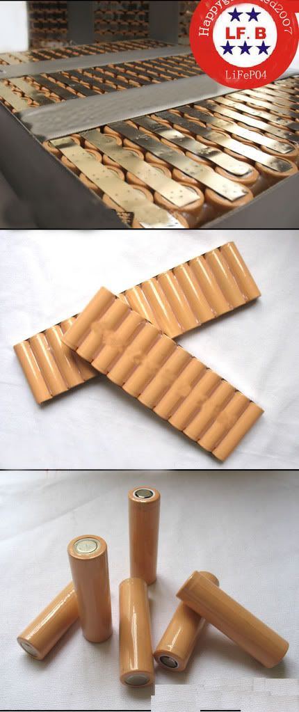

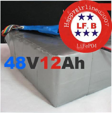

e só mais um, descobri um pack de baterias também simpático de uma empresa com mais fiabilidade! já que no feedback da mesma tem imensas vendas e zero problemas!
com um custo mais baixo mas também com uma amperagem mais baixa!
mesmas condições oferta do carregador e do bms!
[center]
não percebi o porquê de colocarem um motor com aquela potência pois indicam ser o mais adequado! mas deixo para os técnicos comentarem!
[center]
preço final 770$ que em euros 600€ e trocos... mais os possíveis 20% se a alfandega se esquecer são sempre 120€ a adicionar ao bolo por isso 720€ mais mão de obra! atenção os preços não são fixos!
hummm isto cheira me que vai haver uns quantos navios a passarem por portugal!
[center]
[/center]the world leading battery technology
[center]

então mas querem deitar dinheiro fora, essas baterias não dão para as scooters, não têm potência de descarga suficiente. a preços do ano passado o pack de 48v 30 ah, fica em 750 euros.
Re: Uma bereco do dia a dia!
pois podem até ser desactuais mas após conversa com o tipo arranja outros packs!jmal Escreveu:então mas querem deitar dinheiro fora, essas baterias não dão para as scooters, não têm potência de descarga suficiente. a preços do ano passado o pack de 48v 30 ah, fica em 750 euros.
até 60ah a menos de 1000$ por isso!
humm, será, então um pack de 48v 30ah custa 880$ e com o dobro da capacidade custa menos de 1000$.serges Escreveu:pois podem até ser desactuais mas após conversa com o tipo arranja outros packs!jmal Escreveu:então mas querem deitar dinheiro fora, essas baterias não dão para as scooters, não têm potência de descarga suficiente. a preços do ano passado o pack de 48v 30 ah, fica em 750 euros.
se reparares todos os outros negócios feitos são mais baratos que o prço que anunciam!jmal Escreveu:humm, será, então um pack de 48v 30ah custa 880$ e com o dobro da capacidade custa menos de 1000$.serges Escreveu:pois podem até ser desactuais mas após conversa com o tipo arranja outros packs!jmal Escreveu:então mas querem deitar dinheiro fora, essas baterias não dão para as scooters, não têm potência de descarga suficiente. a preços do ano passado o pack de 48v 30 ah, fica em 750 euros.
vai ver ao feed back!
faz o seguinte, procura feedback em fóruns sobre a utilização em scooters eléctricas iguais ou idênticas à tua, é que essas baterias são realmente lifepo4, mas de descarga máxima de 1c, para uma scooter como a tua não aconselho um pack com menos de 60ah, mesmo assim tenho as minhas duvidas se o bms dele não vai cortar nos arranques ou em subidas mais penosas.
