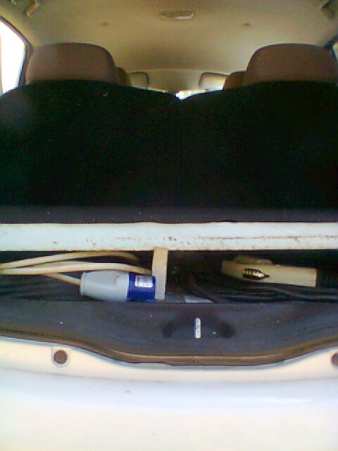

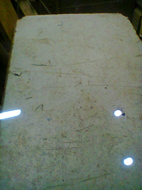

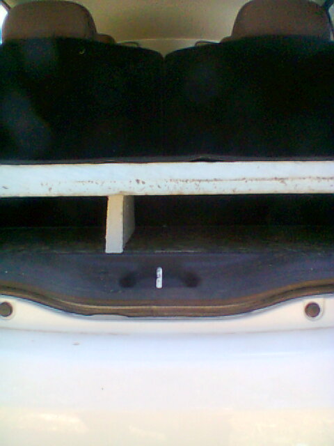

Como bom português em tempo de troika, tem que se improvisar e como não dá jeito andar com extensões e o EVSE a vista no porta "bagagens" e a chapeleira na Citroen custa cento e tal euros e tambem quando se vai as compras, ou vão em cima das extensões e EVSE ou tem que se andar a tirar tudo para fora para se por as copras e depois colocar novamente a tralha toda, então parece que resolvi os 3 problemas, fiz um fundo falso e as extensões e o EVSE vão em baixo sem serem vistos e sem estorvarem, o material que utilizei foi por assim dizer reutilizado 1 bocado de uma placa de isolamento térmico que sobrou aquando da construção da casa, 3 bocados de esferovite que vinham a proteger os tubos de vidro do AQS e um bocado de silicone (este não era reutilizado) :lol: .
Para alem das compras habituais já levou com um saco de cimento de 25Kg em cima e aguentou-se.

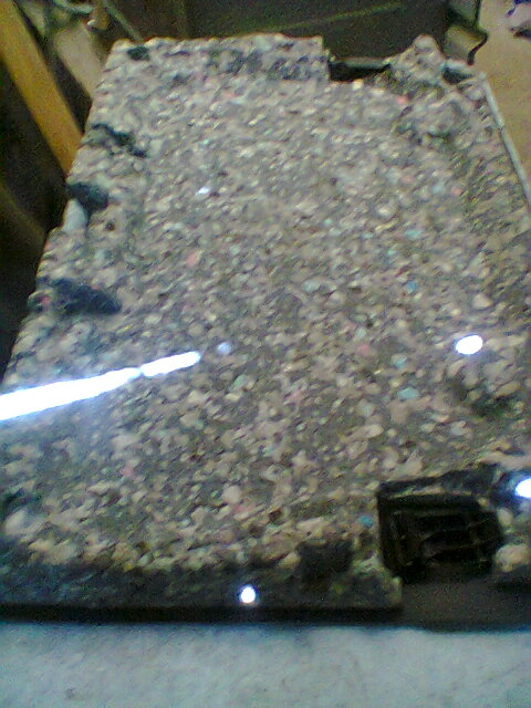

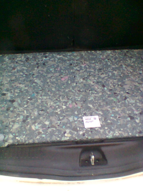

Aqui vão as fotografias do material e do resultado final.
Podia ser uma nova mas era o que havia
isolamento do porta bagagens do carro
a tirar o molde ao fundo da bagageira
esferovite antes de ser cortado
Era o que havia a mão para experimentar a acho que fica até se partir
Não consigo colocar mais fotos vai no próximo post

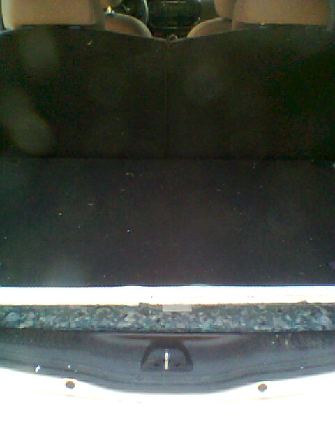

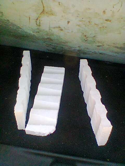

o esferovite já cortado
O esferovite foi cortado para reduzir o espaço que ocupava
fundo do porta bagagens sem o "tapete" preto
fundo já montado
fundo já montado
Uma coisa importante quanto mais alto for o espaço em baixo mais pequenas são as dimensões da placa, como o carro não é direito vai a apertar para cima tem que se dar esse desconto quando se estiver a fazer a marcação para o corte.

cabos e EVSE
cabos e EVSE
neste momento está 1 extensão de 5m, 1 extensão de 20m, 1 tripla e o EVSE quando é para carregar fora de casa.
visto de cima com os cabos escondidos
Esta fotografia foi tirada já com os cabos lá dentro e com a porta traseira fechada não se vê nada do que está dentro do fundo falso, :o só quem sabe é que se apercebe que o fundo não está tão baixo, a fazerem se utilizarem uma madeira rija evita ter aquele suporte ao meio, mas a placa de isolamento sem aquele apoio ao meio o mais certo era partir-se ou dobrar e apoiar em cima dos cabos ou do EVSE.
Quais quer duvidas estou ao dispor ;)
