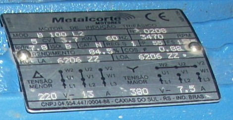

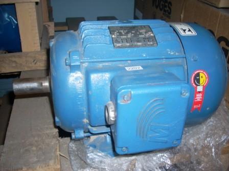

pessoal, vi no youtube um video, olha o link, e eu tenho um motor igual esse do video, com pouquissimo uso, o eixo dele é muito leve, eu giro com a mão um pouquinho e ele fica girando umas 3 ou 4 voltas de tão leve que é, terça-feira vou postar fotos dele para vocês, será que consigo fazer um gerador eólico com ele? com eixo vertical ou horizontal com polias 1:4 ou mais ??

e aqui estão as fotos conforme falei:
eu gostaria muito de fazer um gerador com esse motor, alguem poderia me dar uma idéia?
abraço a todos.
Re: Motor trifásico 5,0cv 3750rpm para gerador
experimenta fazer o que se fez no vídeo, ligas uma lampada a 2 das fases e roda com o berbequim, se acender é porque tens gerador.
