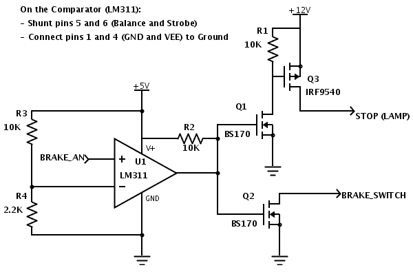

Aqui está o circuito que prometi num dos Diários de Bordo, para ligar as Luzes de Travagem e ativar a entrada Brake_Switch do controlador Kelly, dando assim inicio à travagem regenerativa apenas rodando o punho de desaceleração, sem mexer nos interruptores dos travões.
Com o valor de R4 do esquema (2.2K) o circuito engrena a travagem aos 0.9V.
Os punhos que o Jorge Rocha me mostrou, em repouso têm algo como 0.8V, por isso não ficou mal.
Quem desejar ajustar a tensão em que a travagem é engrenada pode substituir R4 por um potenciómetro de 5K e pode ajustar a tensão de início de travagem entre 0V e 1.67V.
Podem também colocar uma resistência de 1.8K em série com uma de 220 Ohm no lugar de R4 para engrenar a travagem aos 0.84V.
Por razões que já citei no fórum, optei por fazer o esquema em Inglês, para que algum estrangeiro que o encontre possa usar.
Uma vez encontrei um projeto porreiro e fiquei completamente chateado :evil: por estar escrito em russo ou outra língua de leste com carateres cirílicos, e jurei para mim que nunca iria fazer o mesmo a algum não falante de português que encontrasse esquemas meus.
Tradução das incações no esquema:
No Comparador (LM311):
- Juntar os pinos 5 e 6 (Balance e Strobe)
- Ligar os pinos 1 e 4 (GND e VEE) à massa

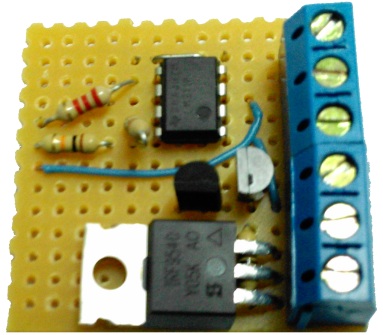

Protótipo, entregue para a EMAX do Jorge Rocha:
Se alguém não se entender a montar circuitos eletrónicos e desejar um, posso enviar circuitos destes prontos a instalar por 25€.
Não tenho muito tempo disponível, por isso dou o esquema para quem achar caro poder montar.

Questão: Mesmo sem ter o tal "acelerador regenerativo" na manete esquerda, esse componente poderá fazer com que a luz do stop ligue quando se carrega no botão atual da regenerativa?
E já agora lançava o desafio de se pensar em desenvolver mais um "sistema" para se aproveitarem mais duas funções do kelly: o boost e o modo eco/sport. Afinal de contas, essas duas funções estão lá e ainda ninguém as ligou, e certamente, seriam úteis para prolongar a autonomia durante as nossas deslocações para os encontros.
Re: Circuito para Travagem Regenerativa Progressiva (Kelly)
Esta dúvida surge, porque é um pouco cansativo ir em viagem e sempre a olhar para o CB para ver se os Ampéres não sobem muito. Assim, poder-se-ia, por exemplo, programar o tal botão para "fixar" a corrente máxima em 30A ou 40A, por exemplo, e assim já podíamos ir descansados sem a preocupação de estar a tirar Ampéres a mais das baterias. Uma espécie de "eco cruise control" portanto.
Vou analisar esses modos, mas tenho ideia que são exclusivos entre si. Se forem dá sempre pra limitar o acelerador.
Para acender a luz de travagem com o botão e sem punho não é preciso circuito, só é preciso ligar o botão em paralelo com os interruptores dos travões.
Já não está assim?
Acabei de ver: os modos Economy, Boost, e Travagem Progressiva são mutuamente Exclusivos, todos usam o fio BRAKE_ANALOG, e só se pode escolher um desses modos de cada vez no software para usar o fio.
Escolhendo um, os outros 2 ficam desativados.
Como no modo Torque a corrente o motor é proporcional ao acelerador, pode é fazer-se um botão de limite do acelerador, ou de no final da sua excursão, só dar metade da potência.
Isso é só um interruptor e 2 resistências para fazer um divisor de tensão à saída do acelerador.
Mas eu não gosto de fazer coisas que façam os VE's parecer que não andam nada... :lol: Temos que dar lenha nos de combustão!
