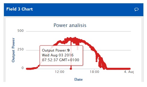

Como gosto de programar em C++ e gosto de brincar com Arduinos foi relativamente fácil construir um equipamento que comunicasse com o meu inversor e enviasse para a net os dados que mais me interessam.
Na proxima imagem vê-se o meu perfil diario agora no Verao, o meu pico de produção já foi de quase 500W (496W), como se pode verificar começa logo de manha desde as 07:00 mais ou menos até às 20 horas, a esta hora ainda injetava 30W. Com a temperatura os paineis sofrem de eficiencia, baixa a tensao de saida embora a corrente continue com bons valores.
Sem Título.jpg (31.15 KiB) Visto 2790 vezes
Eis o meu canal de dados.
