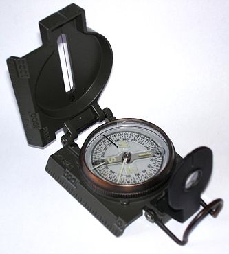

ou então vais ao lidl e por menos de 5 aérios compra uma igual à da imagem.
