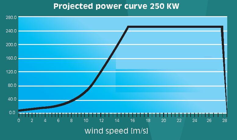

infelizmente, os fabricantes de geradores eólicos comerciais fazem uma falsa especificação de potência que lesa o consumidor. aqui no brasil existe o procon, que é um órgão de defesa do consumidor, e que funciona na prática. quando os geradores eólicos tiverem seu uso mais difundido, fatalmente os fabricantes nacionais cairão no procon e terão que se adequar e respeitar o direito de quem compra um aparelho destes. e os fabricantes estrangeiros terão seus aerogeradores impedidos de entrar no país se não atenderem à norma nacional, que no caso, será determinada pela abnt, órgão encarregado de definir normas técnicas.
quando o fabricante do seu aerogerador diz que a potência do aparelho é de 500w, o que ele quer dizer em português claro é que para gerar 500w precisa antes o mundo acabar !
isso mesmo, pois eles especificam a potência do gerador para ventos acima de 12 m/s, alguns até 16 m/s. ora 16 m/s de vento são 57,6 km/h ! quando seu aerogerador atingir a potência máxima a sua casa não tem mais telhado !
no seu caso o vento está em torno de 5 km/h, logo seu aerogerador vai render menos de 5%, no máximo 25w. talvez você pense que se tem 10% da velocidade de vento para a máxima potência, terá 10% dessa potência, mas infelizmente não é assim, pois a potência gerada aumenta com o quadrado da velocidade do vento, logo o gráfico da potência gerada mostra um curva exponencial e não linear.
se ele poduzisse 500w, isso significaria 10,4 ampères em 48v. vamos considerar que com 5 km/h ele produza 24w, o que é pouco provável, em 48v isso significa 0,5 ampère, em 24v 1a. se você usasse um regulador de tensão como aquele que publiquei poderia usar este pouco para carregar as baterias, mas talvez nem compense, pois é muito pouco mesmo, especialmente para quem pagou por 500w.
veja abaixo a pouca vergonha do gráfico da potência de uma turbina eólica comercial e confirme o que estou dizendo.

josenir Escreveu:
joao filomeno Escreveu:...mas infelizmente não é assim, pois a potência gerada aumenta com o quadrado da velocidade do vento, logo o gráfico da potência gerada mostra um curva exponencial e não linear.
aumenta exponencialmente com o cubo da velocidade do vento, p=1/2*ro*u^3*s
só para manter a coerência de uma explicacão tão boa.
um abraco.

zelito Escreveu: aumenta exponencialmente com o cubo da velocidade do vento, p=1/2*ro*u^3*s
um abraco.
realmente, foi apenas um pequeno lapso. agradeço a correção, isso é sinal de que tem gente atenta por aqui.
