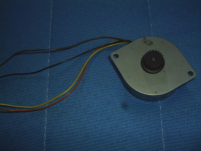

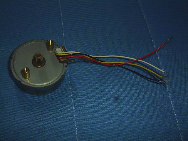

eu desmontei uma impressora e tenhu 2 motor.
mas uns desses tem:
27,6 v
mas ele contem 4 fios
laranja,preto,amarelo e marron
e outro contem branco,amarelo,preto,vermelho e marrom.
estou em duvidas onde eu ligar os fios do pequeno gerador.
abraços

tre esses dois motores..eles contem vaarios fio..
me ajudem...

o de 4 fios deve ser um "motor de passo bipolar". o de 5 fios deve ser um "motor de passo unipolar". é só procurar no google por esses termos (de preferência em inglês) que vão aparecer circuitos para controlar isso.

fiz um vídeo com esse motor da canon. foi quando descobri o motor de pasos como gerador.
está em http://br.youtube.com/watch?v=opcj98r-v ... annel_page
depois disso, descobri que qualquer dois fios do motor (um par qualquer) já tens energia. cheguei a acender mais de 100 leds com esse motorzinho da canon (o de 5 fios). o motor de 4 fios não se mostrou tão bom. precisa de mais rotação e gera menos energia, além disso, os pares devem ser certos.
