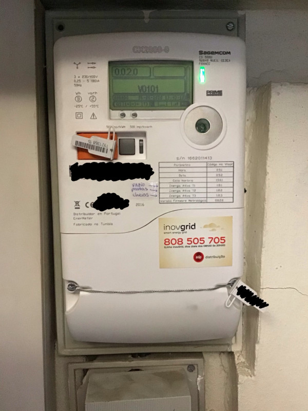

Junto referência do meu contador (trifásico) e a brochura simplificada Edp.
Foto do contador
Foto do contador

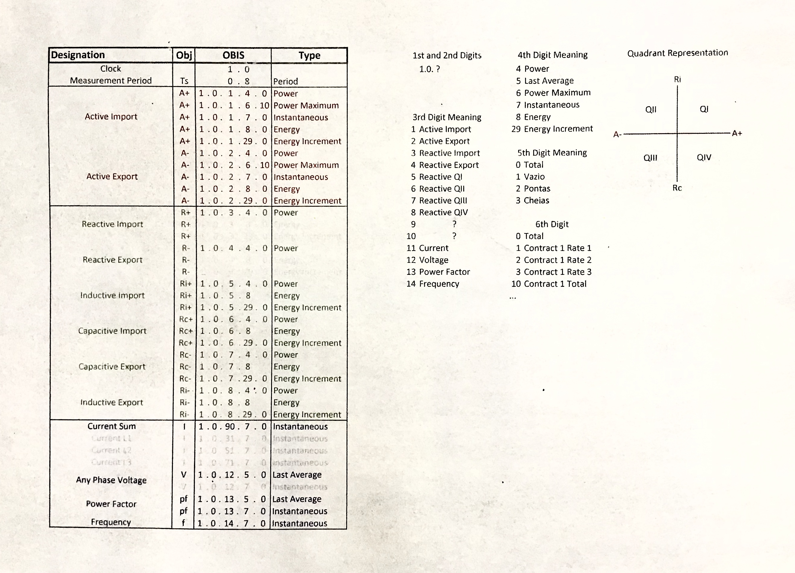

Mais, adiciono uma mapa de explicação/descodificação dos códigos.
(segue tudo como fotografia porque não tenho originais ou digitalizador à mão)
Explicação dos códigos do contador
