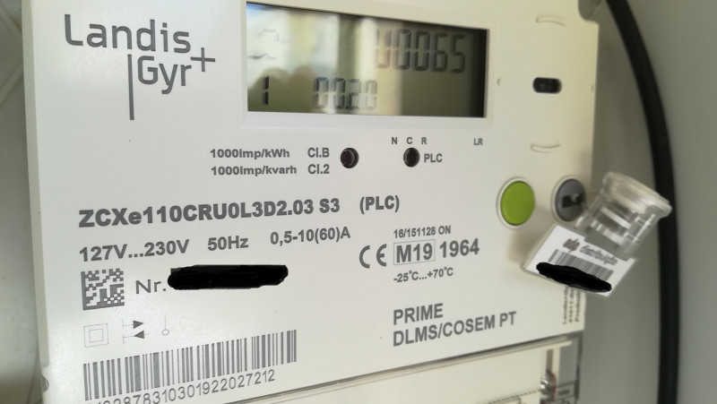

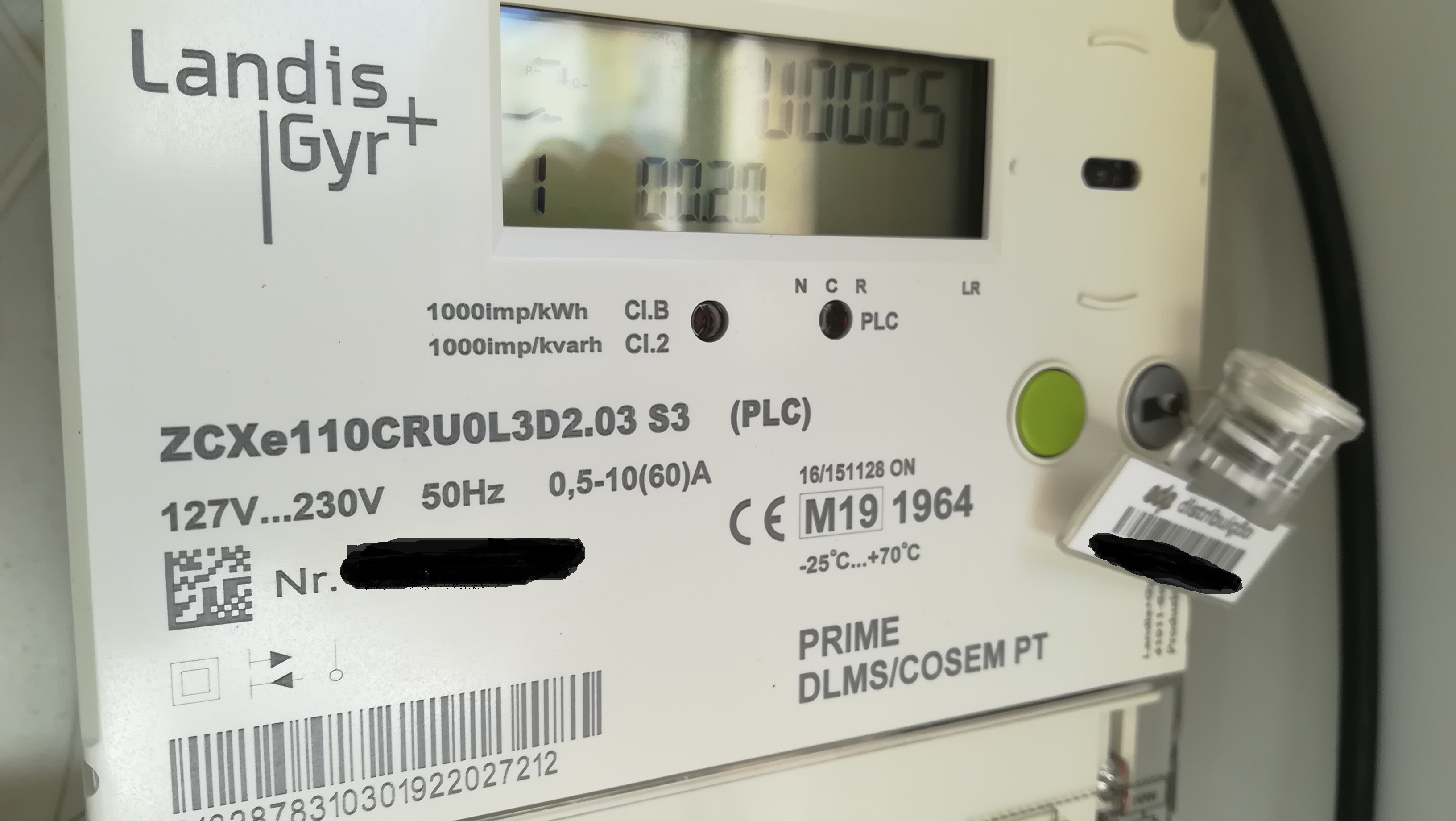

Junto referência do meu contador (trifásico) e a brochura simplificada Edp.
Foto do contador
Foto do contador
Brochura frente
Brochura frente
Brochura verso
Brochura verso
Última edição por joaocunharamos em quarta jun 17, 2020 2:13 pm, editado 1 vez no total.

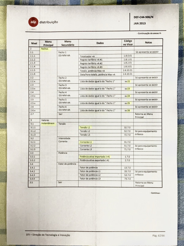

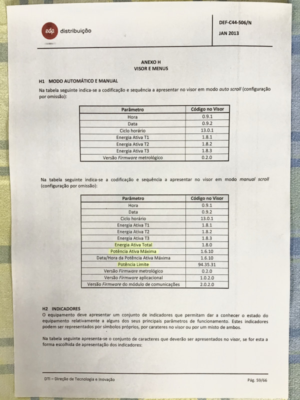

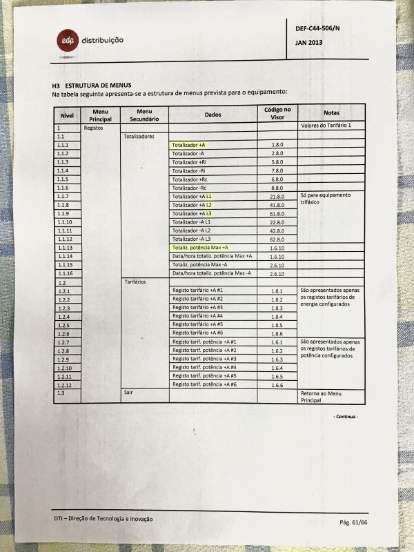

Junto documentação Edp dos contadores (só parte relevante).
Lista dos elementos do visor
Estrutura do menu 1
Estrutura do menu 1
Estrutura do menu 2
Estrutura do menu 2
Cumprimentos,
João Ramos
